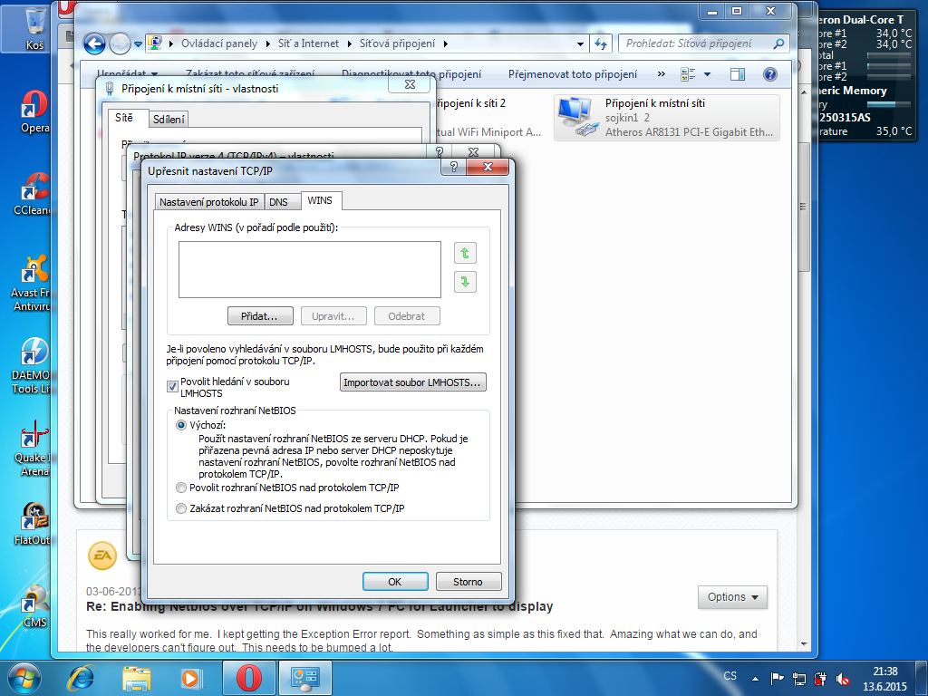

Zkontroluj nastavení netbios nad tcp/ip

Re: Windows 7 nevidí Samba Share server (Linux)
Příspěvekod sojkin626 » 13 čer 2015 21:40
Myslíte tohle?

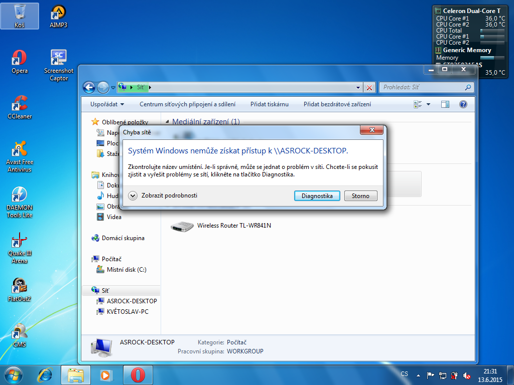

Takto vypadá ta hláška:
Myslím, že ze strany Linuxu je vše vpořádku...
Příspěvekod Oxxid » 14 čer 2015 19:13
\\ip-adresa-serveru\ taky nejde?
