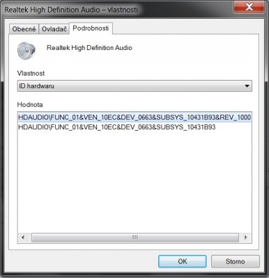

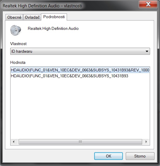

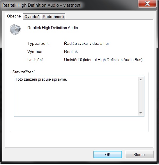

Ve Správci zařízení klikní pravým tl. myši na tu RealTek zvukovku a dej Vlastnosti. Zkopíruj sem Stav zařízení a ze záložky Podrobnosti hodnotu z vlastnosti ID Hardwaru.

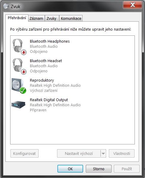

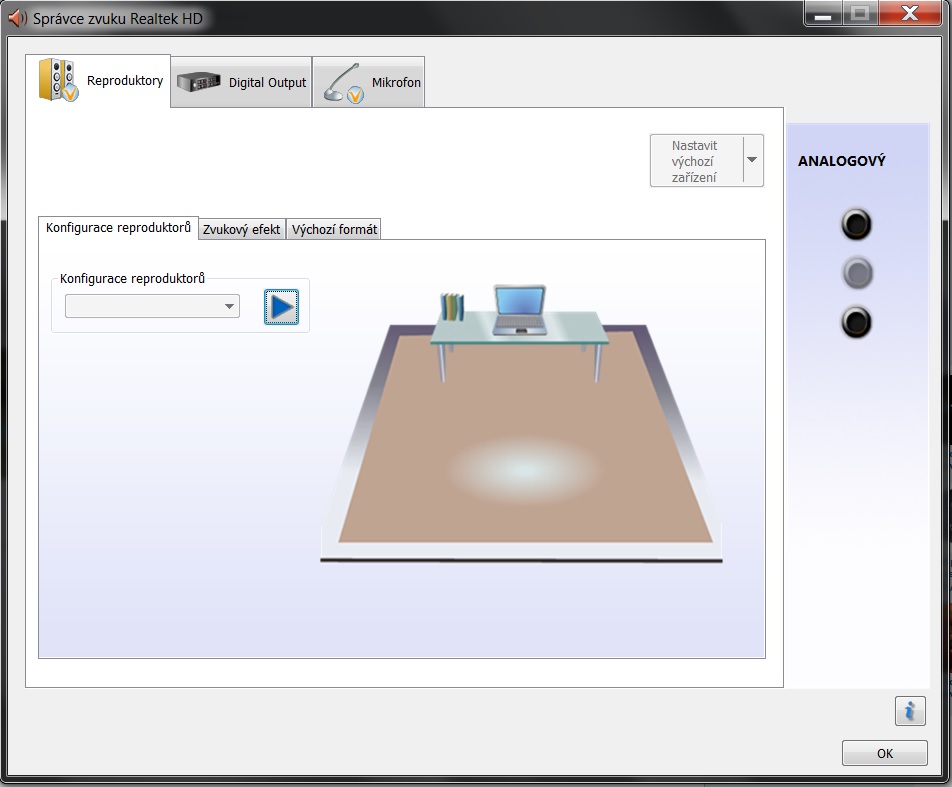

Dál zapni RealTek HD Audio Manager a vlož sem z něj screenshot. Ještě se bude hodit screenshot z Ovl. panelu Zvuk, karta Přehrávání. Klikni do okna výběru zařízení pravým tl. a dej Zobrazit vypnutá a odpojená zařízení.

Tak jsem sem dal co jsi potřeboval. Při tom jsem zjistil že v Ovládacích panelech>zvuk mi nejde nic Povolit ani Zakázat můžu můžu klikat jak chci a nic tak nevím co stím. Navíc v kartě záznam mám zakázaný Směšovač stereo a nejde povolit jako vše tam....

No jo, fakt se to chová, jako kdyby nebyly zapojený repro a sluchátka. Vendor a device odpovídají.
