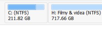

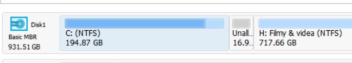

Na disku 1 mám oddíl C:\ se systémem a oddíl H:\, kde jsou filmy. Protože na C už začalo být těsno, zmenšil jsem H
a o takto vzniklý nealokovaný prostor jsem chtěl rozšířit C.

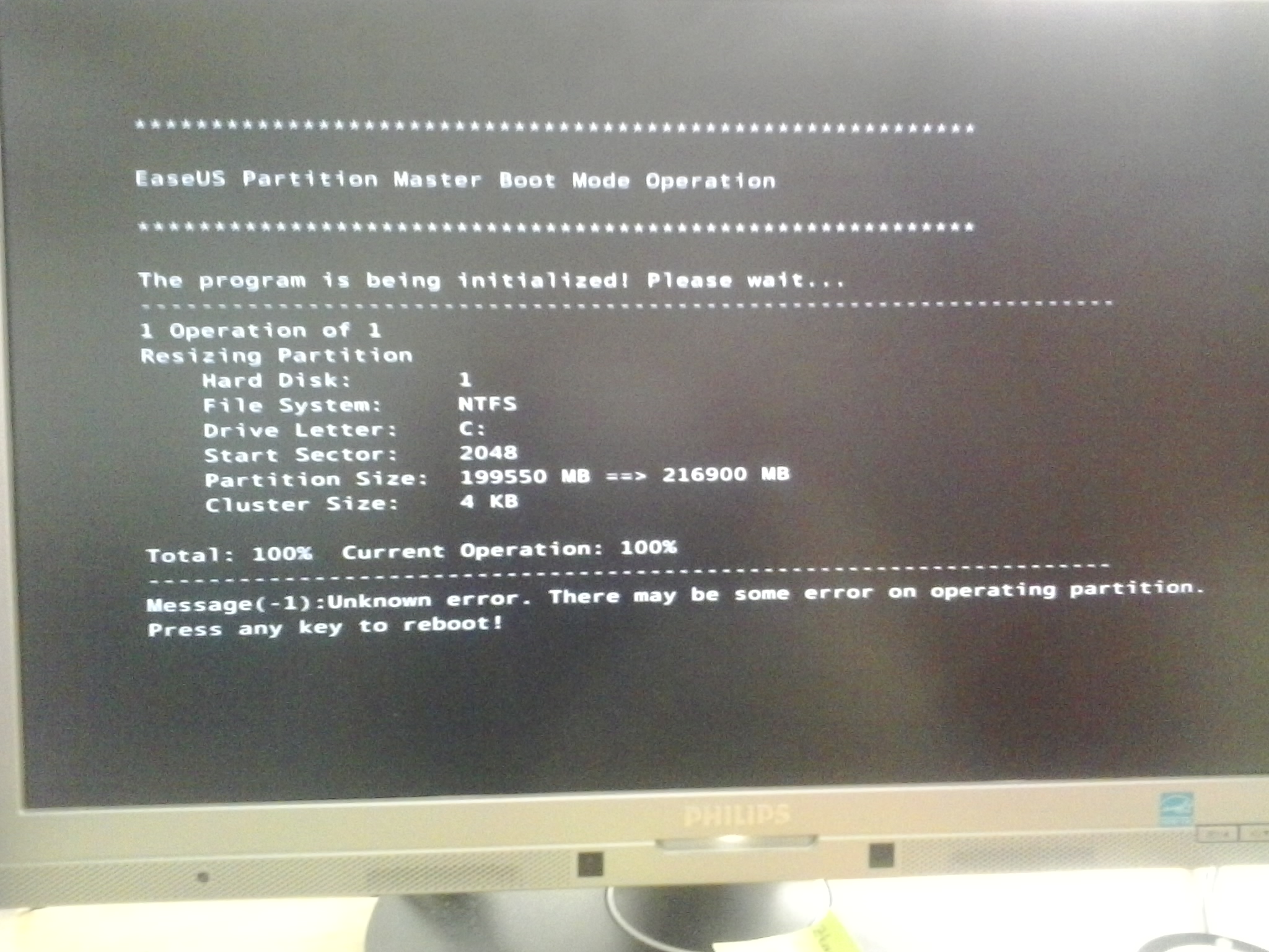

Nepovedlo se.
Tuší někdo, v čem by mohla být ona Unknown error? Děkuju.

Taky to neměním z běžícího systému. V programu Partition Master se nastaví požadovaná změna a program ji po restartu provede ještě před startem systému. Přes Správu disků to nejde, zřejmě právě proto, že to je součást běžícího systému.

Děkuju za čas, který věnuješ mému problému, ale dochází tady k určitému nedorozumění: nehledám program (ať už free nebo placený), kterým lze tuto operaci provést. Používám plnou verzi programu EaseUS Partition Master a postupuju podle návodu, pravděpodobně ale dělám nějakou chybu, která způsobuje neúspěch. A důvodem založení tohoto tématu bylo najít tu chybu. Všechny ostatní operace s tímto programem fungují, jen rozšíření oddílu se systémem se nedaří. K použití některého z tebou uváděných programů bych se uchýlil až v případě, kdyby se výše zmíněnou chybu nepodařilo v historicky krátké době odhalit. Ale každopádně ti děkuju za zaslané odkazy.

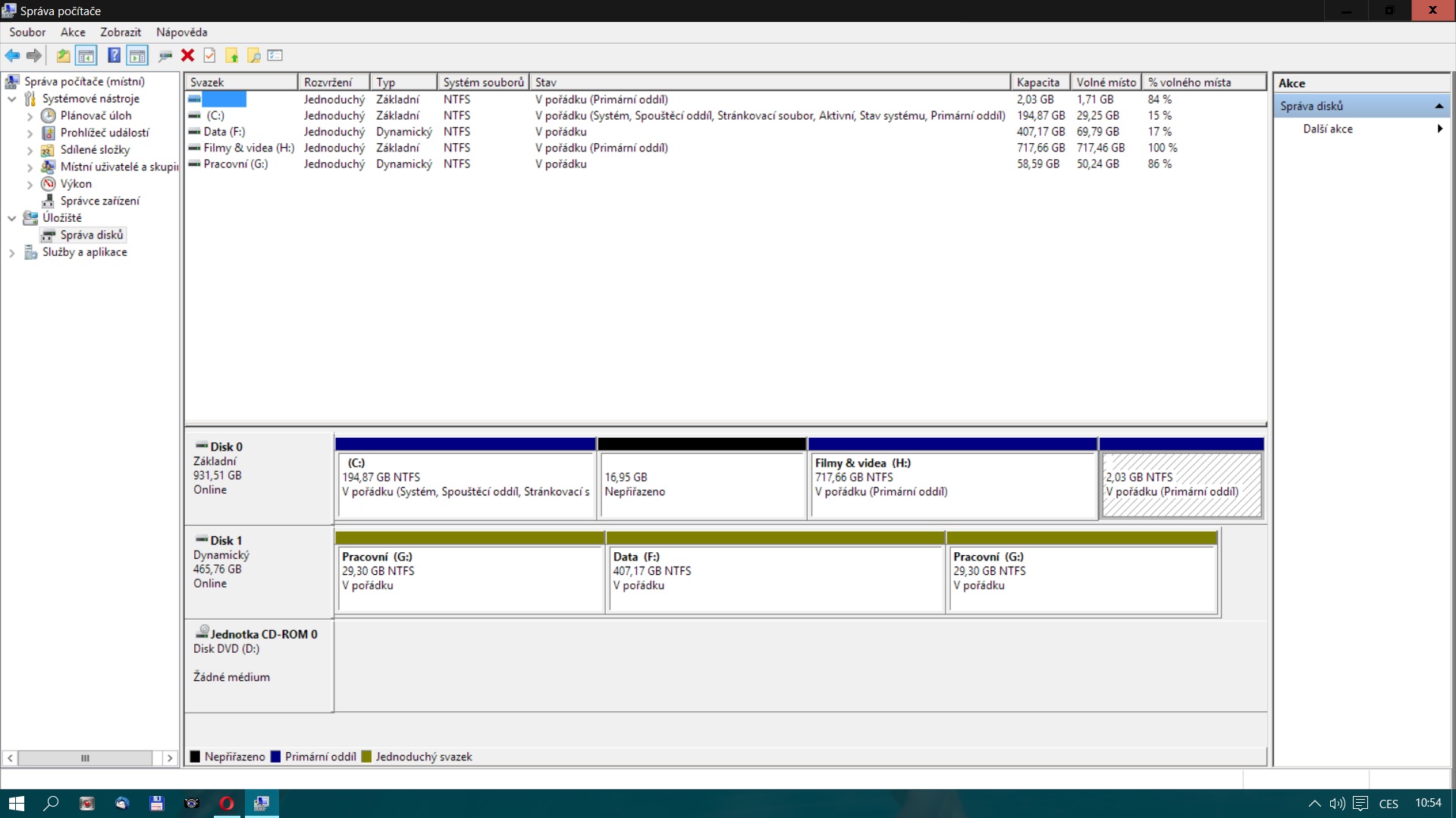

Můžeš sem dát screen ze správy disků?
Ten easeus spouštíš z bootovacího media, nebo ho máš nainstalovaný?

Easeus je nainstalovaný.

Nemáš nějaké chyby na disku? Zkus zkontrolovat příkazem "chkdsk c: ", popřípadě s parametrem /F, který disk (resp. souborový systém) opraví. Vzhledem k tomu, že jde o systémový disk, může si příkaz chkdsk vyžádat restart (bude třeba, aby svazek byl pro kontrolu odpojen).

Ak je to tak , tak si skús cez Správu diskov vytvoriť z toho voľného miesta ďalší oddiel a naformátuj , či to pôjde.Ak to pôjde , tak potom opäť odstráň tento oddiel, cez Správu diskov a skús potom ešte raz zväčšiť C o to voľné miesto.Ak to nepôjde , tak ten program to nespravil správne.Mne tak dávnejšie spravil problém G-Parted.Nemohol som s tým spraviť nič ani v Správe diskov, musel som použiť ďalší program na Správu diskov.Odvtedy nepoužívam G-Parted a vymenil som ho za DD a poznám aj tie dva čo som dal odkazy.Skús to v tom svojom programe cez boot CD alebo USB.

ITCrowd: Kontrola chkdsk i kontrola utilitou od výrobce WD bez chyb.
RIKI22: Formát prázdného místa a následné odstranění nepomohlo, ALE!! přestal jsem tvrdohlavě trvat na EaseUS a stáhnul si a vypálil partition-wizard-bootable-cd z tvého odkazu a povedlo se.
Děkuju oběma zúčastněným. :thumbup: Požadované změny bylo dosaženo a pátrat proč to s EaseUS nešlo - na to v tomhle vedru nemám sílu. :thumbdown:
