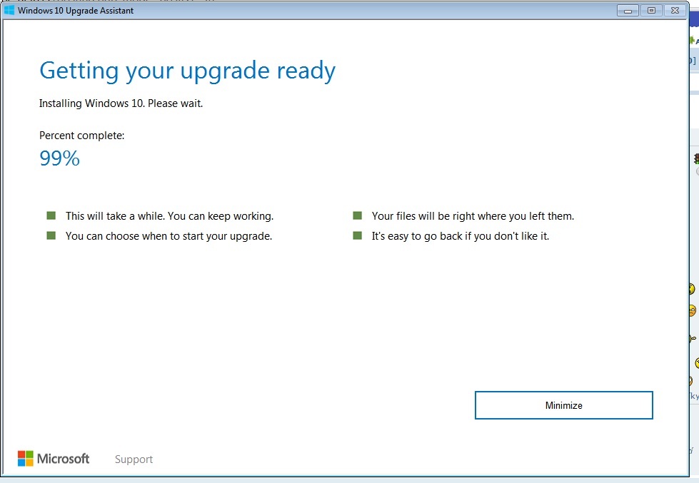

Ahoj, pokouším se upgradovat win 7 na win 10 a narážím na to, že upgrade trvá strašně dlouho. Každé procento trvá několik desítek minut. Teď už se to po x hodinách dohrabalo na 99% a zdá se, že se to na téhle hodnotě seklo. Neví někdo co s tím, kde může být problém?

Měl jsem to samé,hádám máš koupenou licenci a nemáš stáhnuty všechny aktualizace.
Zkus dát hledat aktualizace a počkej až ti to najd zhruba 140 aktualizací najednou má to něco kolo 450mb..
Aktualizace udělej a poté ti to samo nabídne upgrade a pak by to mělo jít bez problému. :)
BTW: I ty aktualizace budou trvat dlouho,proto si počkej stahuje se jich fakt dost mě to trvalo na úplně novém PC zhruba hodinku a poté Upgrade několik minut 15 cca

Já právě zkoušel stáhnout ty aktualizace, ale když to víc jak hodinu nic nedělalo, tak jsem to vždy stornoval..Momentálně stahuji win 10 a plánuji udělat čistou instalaci, to by taky mohlo pomoct. Dík za radu, zkusím případně i toto.

Jak myslíš,tohle určitě zabere.. já ještě zkusil pro jistotu win.updat přeinstalovat a "opravit" aby eventuelně fungoval a poté se to zhruba v rozmezí od 1-2 hodin stáhlo a potom to šlo jako po másle :)

Ono je asi třeba být trpělivý a čekat třeba i víc jak pouze ty 2 hodiny. Já jsem se s tím upgrade také docela dost potrápil a upgradovat jsem začal až po několikátým neúspěšným stahování toho Windows 10. Samotné upgradování sice trvalo dost dlouho ale šlo to samo bez problémů.

No ani po zhruba 8 hodinách se nic nedělo, takže jsem update stopl a zvolil čistou instalaci. Ale potom to po mně chtělo aktivační klíč a ten ze 7 už to nebralo. Takže zase špatně:) Takže teď znovu nahazuju 7, abych pak už snad definitivně upgradoval na 10:)

Zajímavé,zkus se ještě mrknout na ten windows update a někde k tomu najít ten problém a nebo ho přeinstalovat a nebo opravit.Ale je zajímavé že ti to nic nestáhlo :(

Mne se ty aktualizace stahovaly více jak 3 hodiny a pak se nainstalovalo nějakých 46 aktualizaci pro Windows 7 a Office což taky nějakou delší dobu trvalo. Ono je asi třeba být trpělivý a čekat až se to s nějakým výsledkem samo ukonči a ne předčasně stornovat. Já jsem po těch aktualizacích znova spustil Windows Update a stáhnul se mi ten Windows 10 a po stažení se pak samo spustilo upgradování a provedlo se bez žádných dalších problémů. To samotné upgradování také nějakou docela dlouhou dobu trvalo. Řešil jsem to zde.

Keď už inštaluješ naspäť Win7, tak sa nezdržuj s inštaláciou ovládačov a aktualizáciami.Čo potrebuješ na upgrade na Win10 je, aby ten Win7 mal SP1.Ďalej čo potrebuješ je prístup na net, kvôli aktivácií Win7.Takže śi nainštaluj iba ovládač na wifi alebo sieťovú kartu.Po aktivácií Win7 si stiahni sám ISO súbor Win10 a spusť z neho cez Win7 inštaláciu na Win10.Z toho ISO súboru si potom môžeš napáliť DVD alebo vytvoriť boot USB kľúč , ak budeš chcieť spraviť čistú inštaláciu cez boot.Žiadné čakanie.
