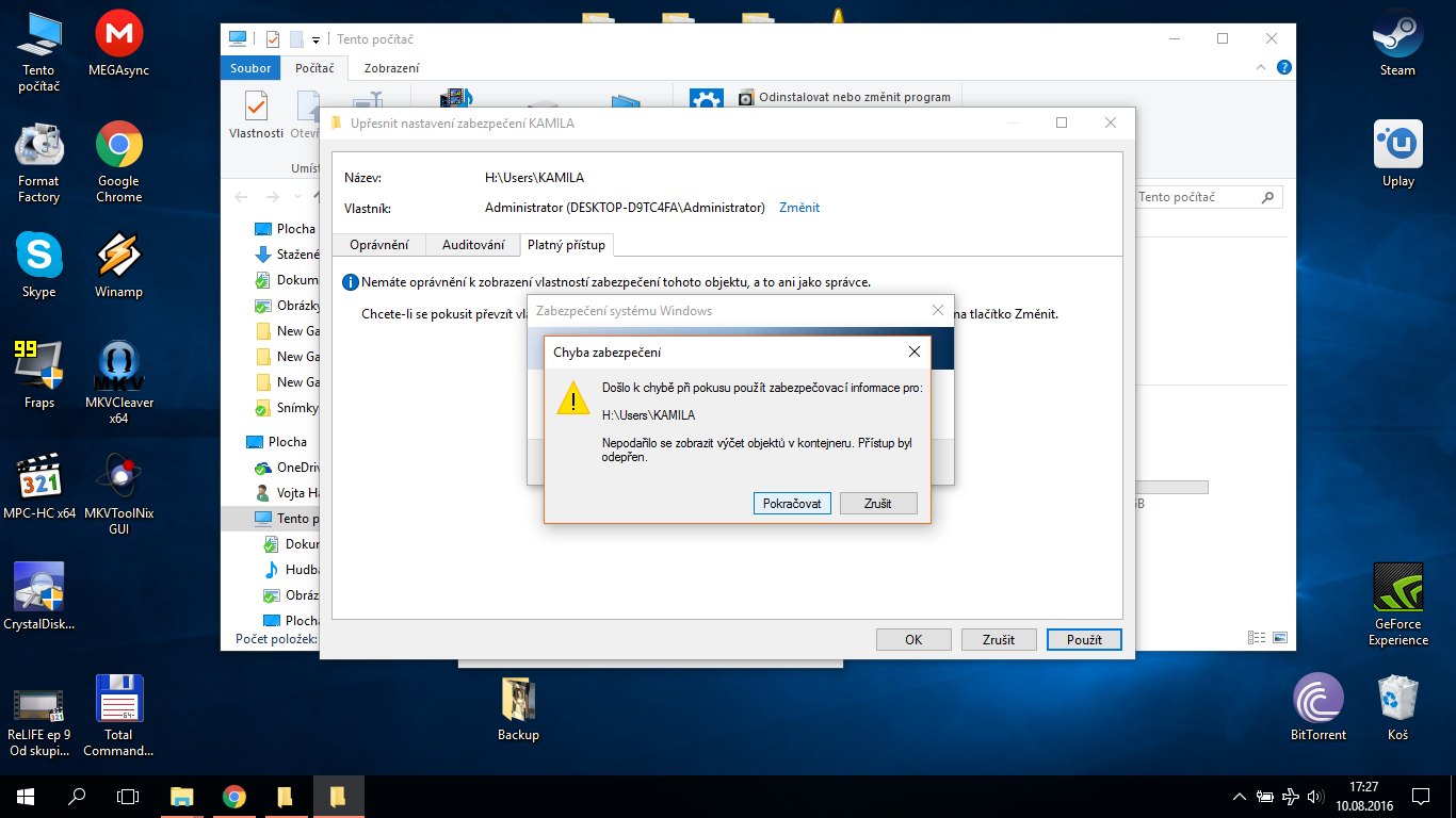

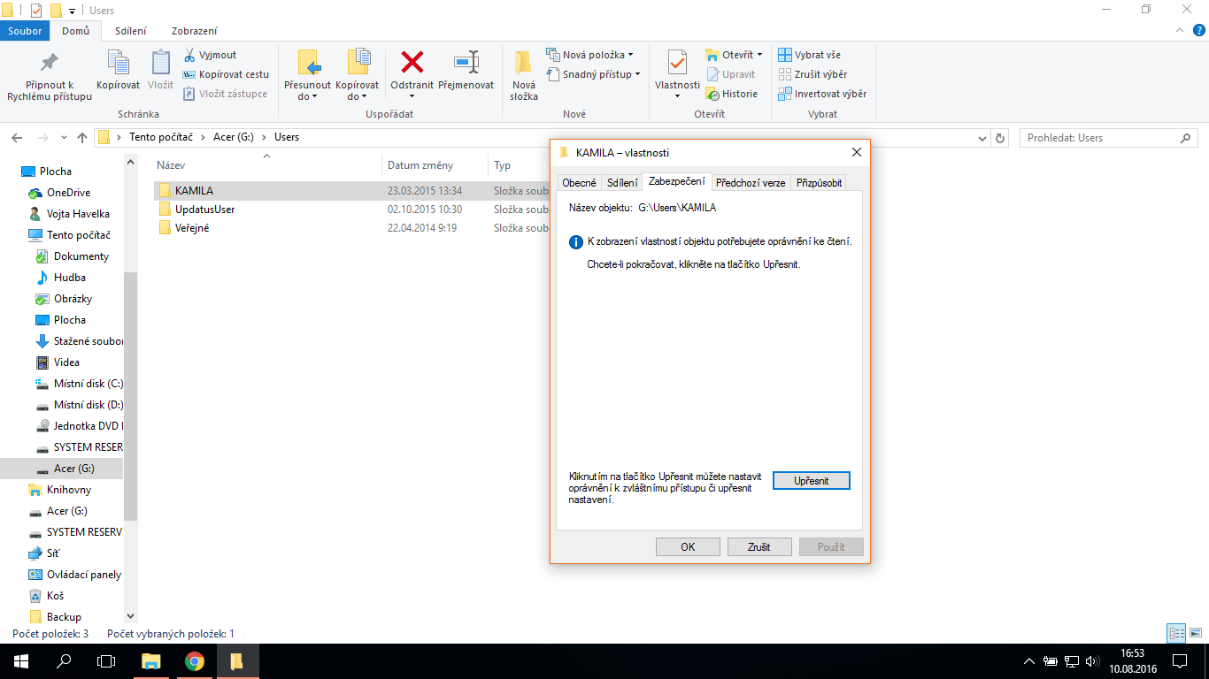

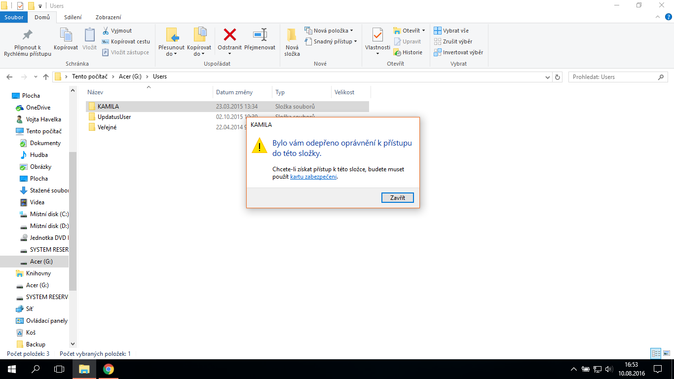

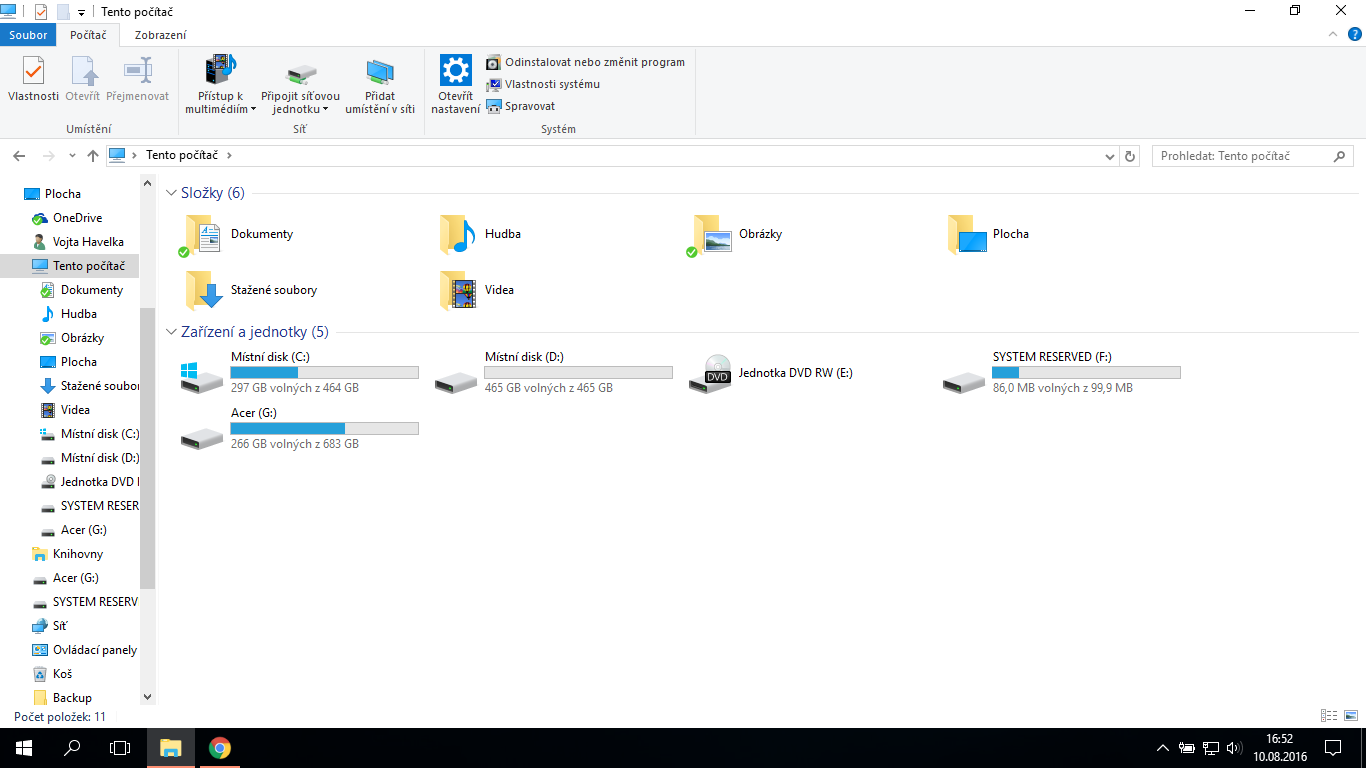

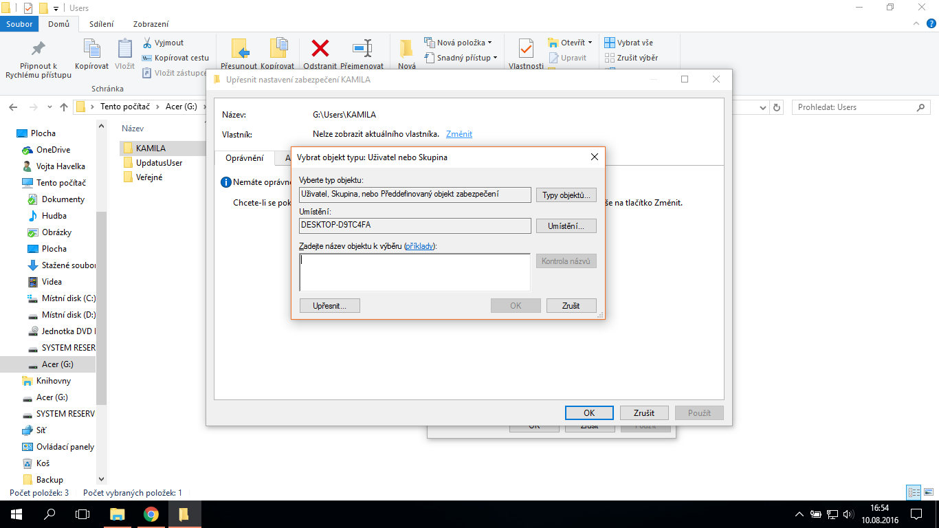

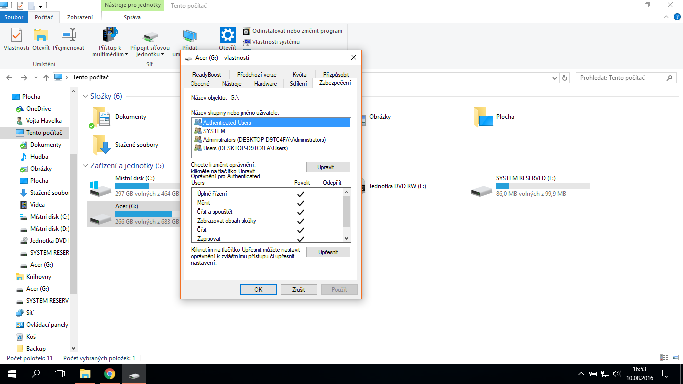

Zdravim. Dostal se mi do ruk HDD ze stareho NTB-nefunkcni USB porty a celkove NTB je nepouzitelny-na zalohu fotek. HDD jsem vyndal a pripojil jaok externi k memu PC, ale mám problém s přístupem k datům-viz obrázky níže. Na netu jsem hledal, jak převzít vlastnictví, ale nikde nebylo nic o tom, když tam žádný vlastník není a tak nějak to úplně nechápu.HDD je rozdělen na 2 oddíly, nevím, jestli to s tím může souviset-jedná se o ACER a SYSTEM RESERVED.Budu vděčný za všechny rady. PS-Vím, že se to tu už mnohokrát řešilo, ale jak jsem napsal, nejsem z toho moc chytrý

Příspěvekod Uziv00 » 10 srp 2016 17:06
Třetí obrázek - Text "Nelze zobrazit vlastníka" klikni na změnit.

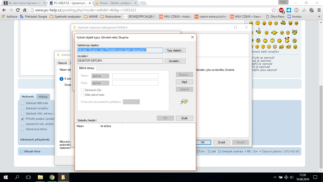

Následující obrázek - vyber sebe a zatrhni nahradit vlastníka i v podřízených objektech. Potom případně zadej práva.

Re: Zaloha fotek-pristup odepren
Příspěvekod vojtoun » 10 srp 2016 17:20
Tak nějak nevím-kliknu na změnit-otevře se tabulka vybrat objekt typu uživatel nebo skupina jako na obrázku, ale nikde není možnost nahradit vlastníka-pouze toto pokud kliknu na upřesnit
Příspěvky: 54954
Příspěvekod petr22 » 10 srp 2016 17:22
Zadej tam jmeno uzivatele, ktery je administrator.

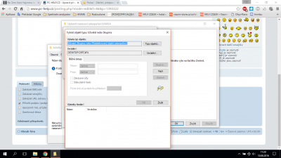

vojtoun
Příspěvky: 147
Registrován: říjen 14
Příspěvekod vojtoun » 10 srp 2016 17:27

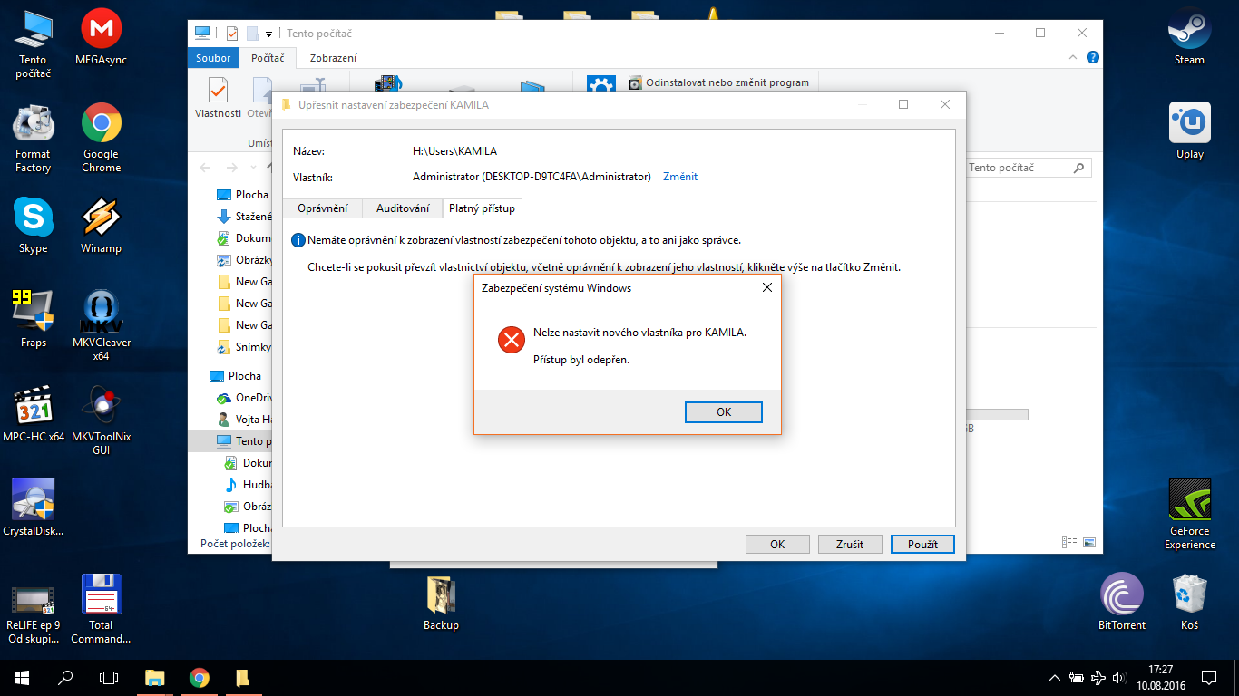

Hodil jsem tam tedy jmeno admina-hodilo to toto.
