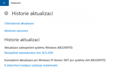

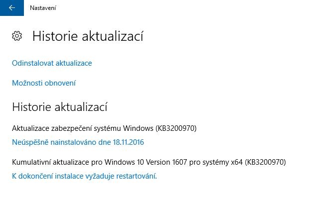

mám již dlouho trvající problém s aktualizacemi u Win 10 Pro 64 bit, sestava stolní PC viz podpis. Už tak měsíc se pořád nechce nainstalovat KB3200970, neustále vyžaduje restart, instalace pak selže a změny se vrátí zpátky a tak neustále dokola.¨

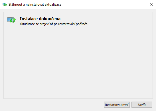

Zkoušel jsem stáhnout samostatně a ručně nainstalovat, ten samý výsledek. Instalace se dokončí viz:
po následném restartu opět při "pracích na aktualizacích" se po 7% "spadne" a napíše, že se aktualizace nepodařila nainstalovat a vše se vrací zpět.

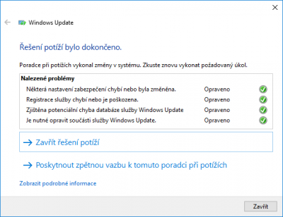

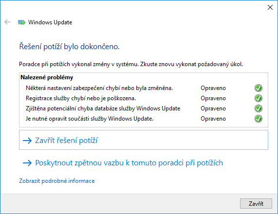

Dále jsem zkoušel od Microsoftu: "řešení pro běžné chyby služby Windows Update." Po proběhnutí procesu mi vyběhne:

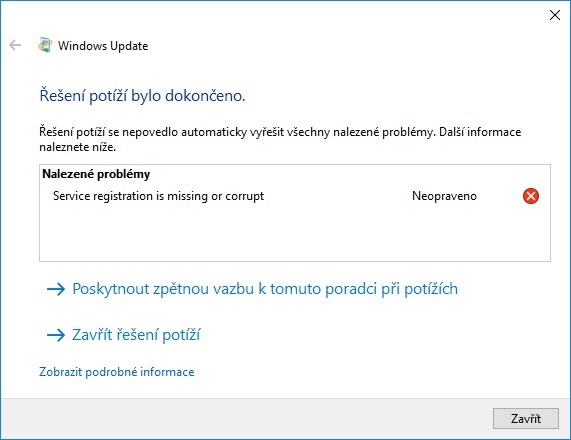

při dalším kroku to začne znova hledat a napíše:
a nelze dál. Pokud PC restartuji, provedu znova opravu aktualizací, průběh je naprosto stejný, nejdříve se vše opraví, pak se nalezne neopravitelný problém.
