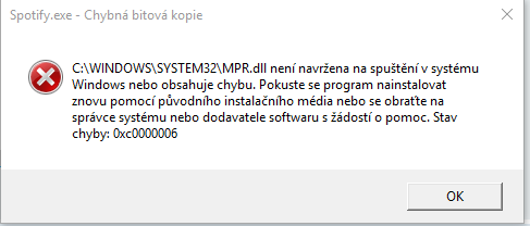

prosím o radu, po poslední automatické aktualizaci windowsu mi na ploše při startu neustále vyskakují chybová hlášení všech programů, které se spouští po startu. Tyto hlášení vyskakují i při spuštění jakéhokoliv programu a to několikrát za sebou.(viz.obr.)
Když error odkliknu, tak program se normálně spustí.
Mám Windows 10
Prosím o jakoukoliv radu jak vyřešit tento problém.

To nikdo neví co s tím je? Všiml jsem si, že některé programy neotevřu vůbec, jako třeba PDF, některé instalačky atd. Jen vyskočí hromada stejných errorů a nic. A po všech to chce nějaký MPR.dll

MPR.dll je knihovna a ta je nejspíše vadná, či poškozená. Zkus opravu iWindows z instalačního DVD, nebo případně z flashky

Že je vadný HDD to nahlásí kdykoliv a aktualizace bude jen náhoda. Napsal jsem ti co dělat. Nebo, každá knihovna se dá stáhnout a vložit do system32. Ty ale asi čekáš na zázračné řešení, které to udělá samo.
Pokud je vadný disk, pak data se ztrácejí!

Ten Dllkit si musím koupit, abych mohl ty chyby opravit.
Dal jsem ten SFC scan a napsalo mi to toto:
Windows Resource Protection found corrupt files but was unable to fix some
of them. Details are included in the CBS.Log windir\Logs\CBS\CBS.log. For
example C:\Windows\Logs\CBS\CBS.log. Note that logging is currently not
supported in offline servicing scenarios.
