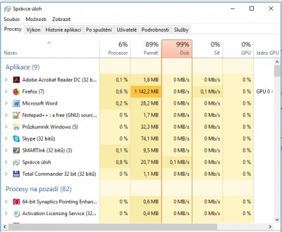

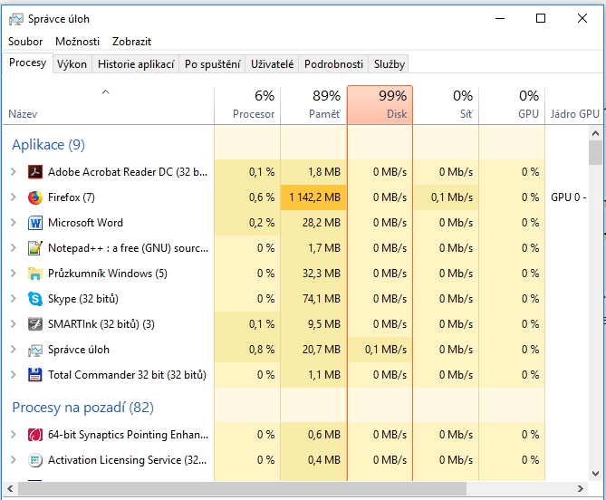

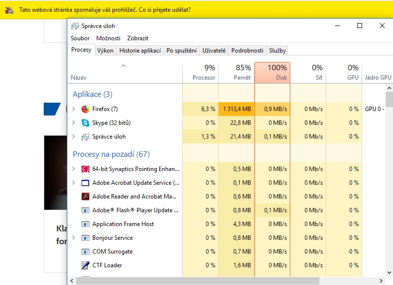

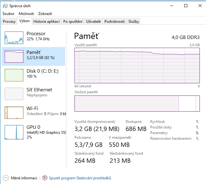

Díky všem.
Asi to bude tou pamětí. Přikládám pár screenů. Ten poslední je v době "zámrzu" notebooku a zavírání aplikací a před restartem, aby to vůbec šlo používat.
Co mě jako docela překvapuje je, že ntb nebyl z těch nejlevnějších RAM je tam 4GB a dokáže to odpálit Firefox s 12 záložkama. To je bráno jako něco nadstandarního, používat víc záložek? Co musím mít za stroj, aby to trochu jelo? Jsou to spíš řečnické otázky.
Je to HP ProBook 430 G2. V záruce to již není asi se podívám dovnitř, zda je možné dosadit ještě 1 ram 4GB. Zvládl by to? Nebo vyměnit za 8 GB (jestli to existuje?). To je DDR3?
Moc díky.

Re: Zpomalené PC (multitask)
Využití disku 100% - tady je něco špatně. Každopádně navyš RAM na 8GB - 4GB už dnes nestačí.
Navýšit myslíš vyměnit 4 za 8, nebo jde dokoupit další 4 GB (má to možnost osazení 2 RAM?) Moc se v těch typech RAMEK nevyznám.To je DDR3 ?
