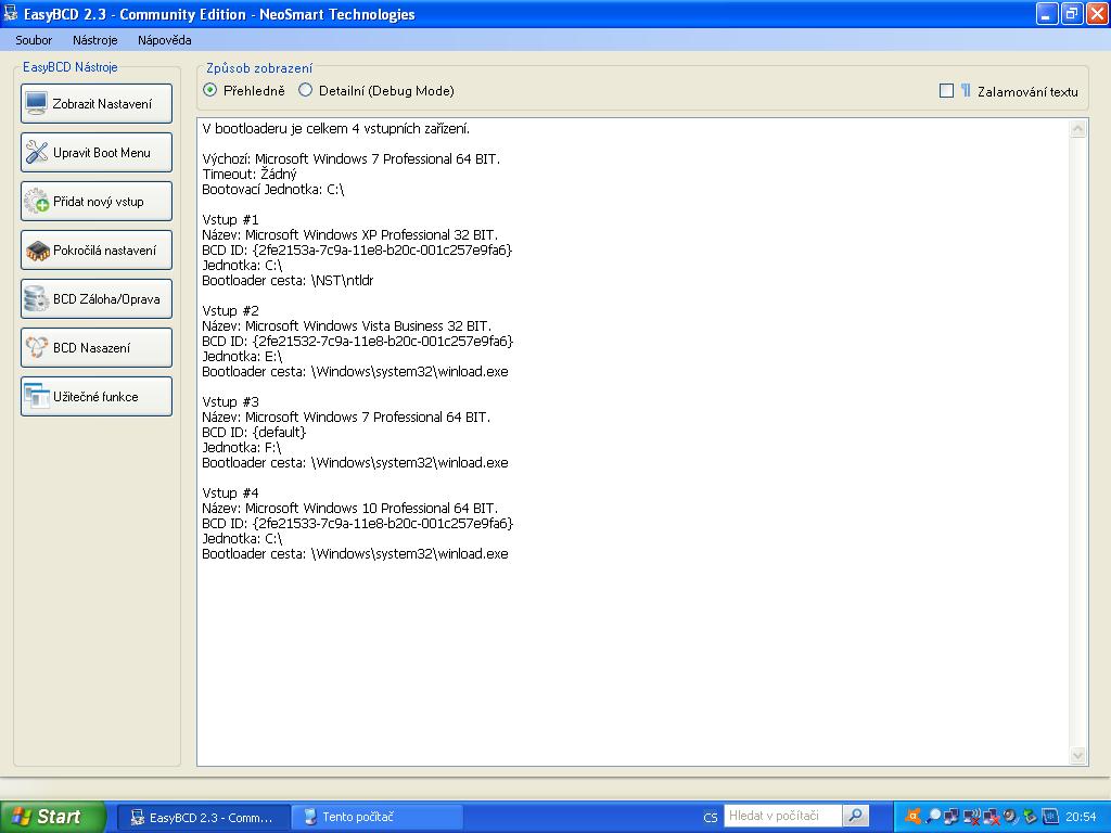

Prosím mám na jednom HDD v notebooku nainstalovány 4 operační systémy-neptejte se proč :D :D
Mám nainstalován boot manager Easy BCD a mám problém se spouštěním.
Potřeboval bych aby výchozí operační systém byl Windows XP nebo Windows 10.

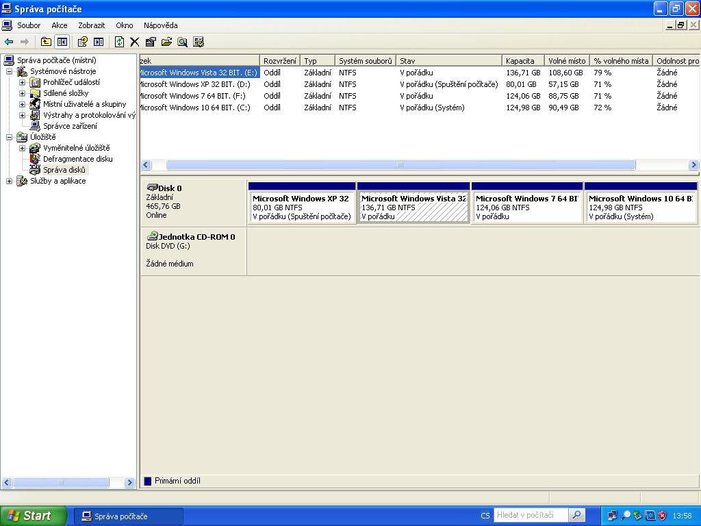

Jak toho docílit aby byl výchozí operační systém teda Windows XP- když už je to tam nastavené ale zároveň aby byl označen oddíl jako systémový Windows XP, což teď není- je tam systémový Windows 10.
Teď to dělá bordel- když spustím Windows 10 tak se spustí- vypnu notebook a jak ho zapnu tak se spustí Windows 10 a já musím dát restart aby nastartoval boot manager s nabídkou a pak můžu teprve volit jiné systémy než Windows 10.
Myslím si že to dělá ten bordel to označení že ten Windows 10 je systémový- jak to změnit?
Dále to dělá bordel při zálohování- nabídne mě to zálohovat vždy dva systémy- jak to změnit?
Děkuji Radovan

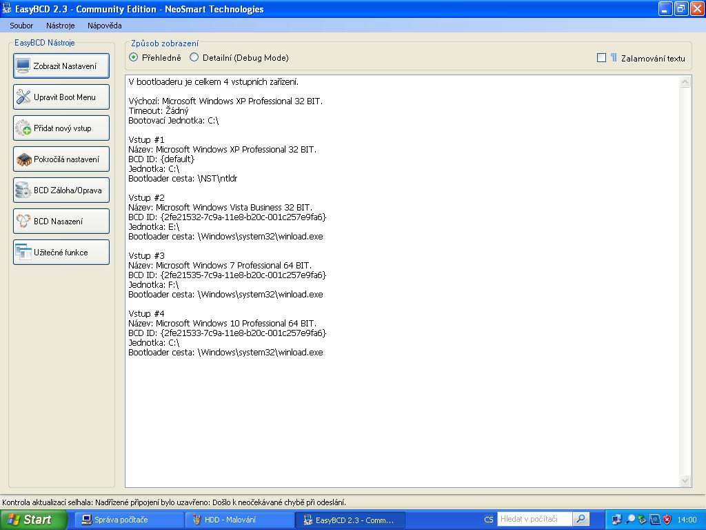

Příspěvekod Radovan-kocour » 01 črc 2018 20:04
A jak ho tam mám prosím dát ten bootmanager z Windows 7? Mám v každém tom operačním systému nainstalován ten BCD manager boot. Myslíš prosím takto nastavit BCD? Teď se to bojím zrestartovat ať mě to nabootuje. Několikrát se mě stalo že už to ani nenabootovalo :smile: :smile:
