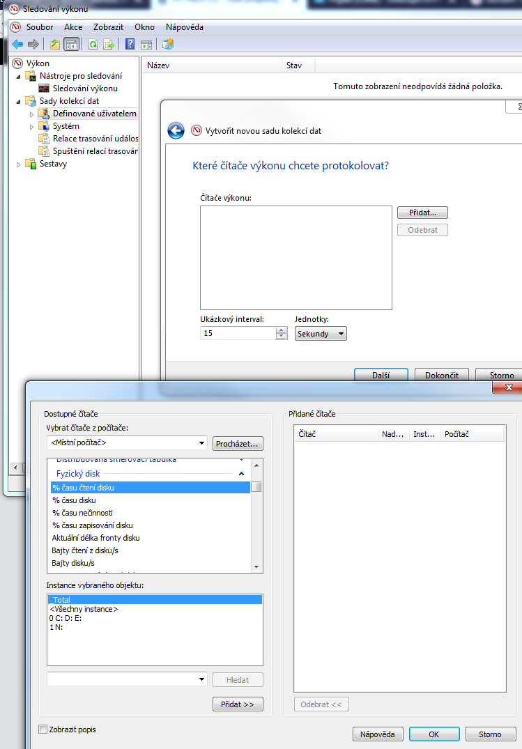

Zdravím, už si vážně nevím rady, tak píši sem. V posledních asi dvou měsících jsem si všiml že při práci s počítačem mi na chvilku něco enormně zatěžuje harddisk. Ten harddisk je nesystémový, tudíž o není tak lehké změřit. Nevíte čím bych to změřil. Zkoušel jsem sedování prostředků, ale tam na to nějak nemůžu přijít.
Děkuji
Re: Jak změřit co zatěžuje nesystémový disk
Příspěvekod Uziv00 » 15 led 2019 17:29
Můžeš zkusit nástroj ve woknech - sledování výkonu.
V příkazovém řádku spusť "mmc perfmon.msc". Otevře se konzola. Zde si vytvoříš vlastní šablonu, která bude sledovat tebou určené parametry nesystémového disku.
POZOR ať to s množstvím čítačů nepřeženeš, dost bys zatížil systém.
Můžeš si nastavit soubor protokou a jehovelikost atd. A pak si ho prohlédneš.

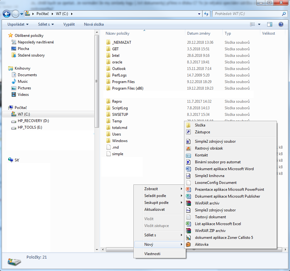

Tak, udělal jsem to, co psal ITCrowd a problém je v tom, že soubor mám uložený ve skryté složce, kterou mi systém nechce za žádnou cenu zobrazit. Když kliknu na zobrazit skryté položky nic se nestane. A asi mám příčinu, proč mi zmizely ty soubory. Mám tu nejnvější October update Windows a když zmáčknu PTM a dám nový tak mi tam vyjede že na disku C můžu vytvořit pouze složku, nikoli .txt či nějaký jinný soubor. Je to možné?

cunik.cz píše:a když zmáčknu PTM a dám nový tak mi tam vyjede že na disku C můžu vytvořit pouze složku, nikoli .txt či nějaký jinný soubor. Je to možné?
Tak to máš pri Win 8 aj 7.
Příspěvekod Uziv00 » 16 led 2019 21:12
Nepovídej fakt? Kdes na tom byl?
Mám Win7 a po PTM se ukáže:

A klikol si tak ,ako píše?Otvoril C a klikol tam alebo na plochu ?
Obrázek
Příspěvekod Uziv00 » 16 led 2019 22:05
Máš to napsáno v adresním řádku - Počítač\Název disku(C:)
A přesně dle postupu.
