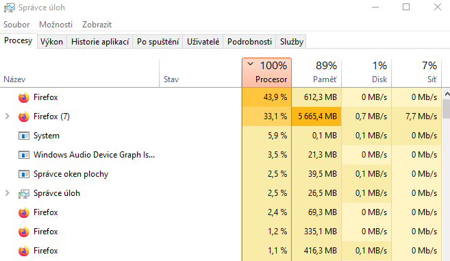

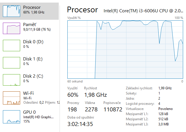

Ahoj,
občas když mám otevřených hodně záložek + youtube video, tak mám CPU na 100 %, ale GPU na max 15 %. A tak mě napadl jeden nesmysl.
Co takhle nějak umožnit, aby se výpočetní výkon GPU využil i pro běžné úkony a pomáhal tak CPU. Že třeba pokud by využívání CPU dostalo přes hranici 90 %, tak by se do toho zapojila GPU a co CPU nestíhá, tak by převzala GPU.
Dá se to nějak zařídit? Chápu, že asi to technicky nejde, jen to zkouším.
Děkuji za informaci.

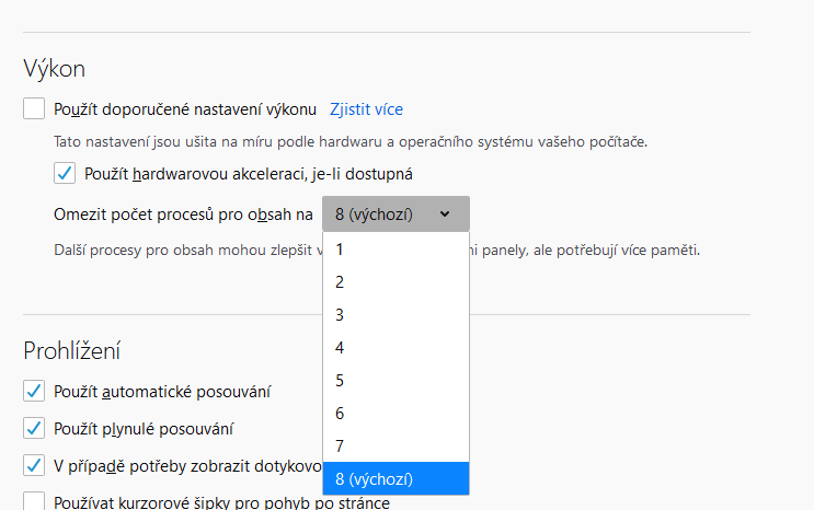

No, HW akcelerace existuje, a podle mě už je dneska v prohlížečích defaultně zapnutá. Jak ji zapnout (resp. vypnout) ve Firefoxu je popsáno třeba zde: https://support.mozilla.org/en-US/kb/ha ... inds-crash

Grander píše:No, HW akcelerace existuje, a podle mě už je dneska v prohlížečích defaultně zapnutá. Jak ji zapnout (resp. vypnout) ve Firefoxu je popsáno třeba zde: https://support.mozilla.org/en-US/kb/ha ... inds-crash
Děkuji za tip. Odznačil jsem tedy "Doporučené nastavení výkonu", ale výchozí nastavení (maximum procesů) pro HW akceleraci už obsahovalo, takže mi to stejně nepomůže a už to zapnuté mám, stejně se ale GPU fláká a CPU je chvílemi firefoxem přetěžováno na max.

O takovou pomoc bys urcite nestal - to, co dela cpu, by na gpu bezelo treba 1000x pomaleji.
Staci se podivat kolik jader ma CPU (jednotky) a kolik GPU (stovky/tisice).
Principialne GPU umi jen zpracovat to, co mu predhodi CPU v pro nej stravitelnem formatu.
To, ze se to jmenuje "processing unit" jeste neznamena ze to muze zpracovavat stejne ulohy.
GPU neni x86 procesor, nedokaze spoustet programy urcene pro nej.
Jediny zpusob jak vyuzit GPU a CPU soucasne jsou operace, ktere lze akcelerovat pomoci GPU,
napriklad rendering videa, kde GPU provadi ciste matematicke operace.
