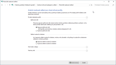

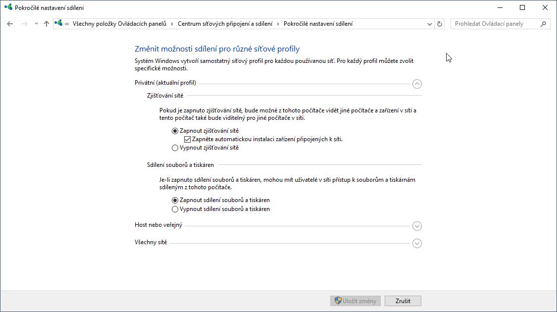

Re: Dva PC a tiskárna.
ale jo, jasně, že jde.
Dej si Centrum síťových připojení > změnit pokročilé možnosti sdílení, tam dej tohle... Pak už bys tu tiskárnu měl vyhledat. Pokud ne, zadej si tam ručně její ip adresu či host-name (název toho počítače, do kterého je zapojena).
