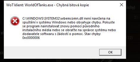

neví někdo jak vyřešit tenot problém? Skoro před každým spuštěním jakékoliv aplikace vyskočí toto okno, po OK apka funguje dále...
Děkuji

Příspěvek od Uziv00 »
Výdyť to tam je napsáno - chyba v wbemcomn.dll.
Zkus sfc /scannow
Dodatečně přidáno po 2 minutách 39 vteřinách:
Pokud máš windows 10, pak je postup:
Spusť příkazový řádek jako správce.
Zadej příkaz: "DISM.exe /Online /Cleanup-image /Restorehealth"
Poté příkaz: "sfc /scannow"
Příkazy zadej bez uvozovek.
Dodatečně přidáno po 5 minutách 55 vteřinách:
A ještě doplním - wbemcomn.dll je dynamická knihovna, kterou využívá především WMI rozhraní. Programy ji nevyužívají. Z toho důvodu ti doporučuji navštívit sekci HJT, vytvořit log HJT dle návodu v sekci a nechat si PC zkontrolovat.

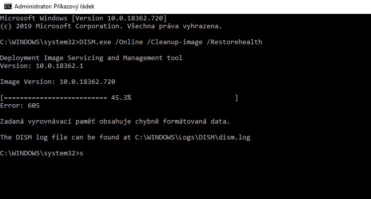

Díky za odpoveď.
Zkusil jsem to v příkazovém řádku a podruhé mi to hodilo toto.
Pokud máš ještě instalační medium, můžeš zkusit zadat: "Dism /Online /Cleanup-Image /RestoreHealth /Source:wim:X:\sources\install.wim:1 /limitaccess"
Pokud ne, rovnou jdi do sekce HJT.
V žádněm případě nestahuj a ani nevytvářej instalační medium na tomto počítači!
Případně, pokud ti to nedělá problém, vyřešíš to pravděpodobně novou čistou instalací systému.

Re: Erorr 0xc0000006
Tak pro tuposlováky:
- jednoznačně poškozená knihovna by měla jít opravit postupem, který jsem uvedl
- jestliže postup zhavaruje, pak je nejpravděpodobnější virová nákaza a žádný virus neodstraní update systému
