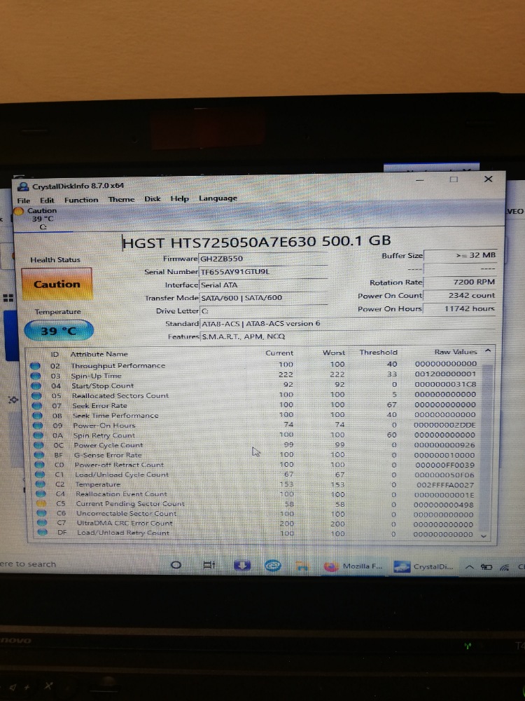

Dobrý den, pořídil jsem si před cca půl rokem Lenovo T430 z gigacomputers. Vše šlo až do včerejšího dne v pohodě, ale pak začal fungovat dost podivně.. Počítač jsem měl zapnutý předevčírem, kdy fungoval bez jakéhokoliv problému a pak jsem ho jen zavřel, takže by se měl hodit do režimu spánku (nebo jak se to ve Win 10 jmenuje). Stále byl připojený k WiFi, takže teoreticky mohl stáhnout nějakou aktualizaci, ale počítač jsem měl zavřený a ještě k tomu jsem u něj nebyl, takže to nedokážu potvrdit. Včera jsem k počítači přišel a chtěl upravit nějaký obrázek na webovky. Otevřel jsem novou kartu ve Firefoxu a k tomu GIMP a v tu chvíli počítač přestal fungovat podle mých představ. Vše na obrazovce kompletně zamrzlo, jediné, s čím se dalo pracovat, byl kurzor. Po několika neúspěšných pokusech (alt + F4, ctrl + Shift + ESC,...) jsem se rozhodl počítač vypnout "natvrdo" dlouhým podržením vypinaciho tlačítka. Počítač byl obvykle po zapnutí nějakou chvíli zpomalený, ale protože nemám SSD, chápal jsem to jako načítání některých součástí systému a spouštění programů po spuštění a na pozadí. Pak vždycky běžel úplně v pohodě bez jediného záseku. Tentokrát se ale počítač zapnul, chvíli běžel bez známek nějaké vady, ale jakmile jsem po něm něco začal chtít (otevřít složku, dostat se do nastaveni,..), vždycky po nějaké chvíli opět zamrznul. Chtěl jsem počítač zapnout v režimu nouze, ale neznal jsem heslo k lokálnímu účtu (vždycky jsem se přihlašoval jen PINem). Pokusil jsem se tedy dostat do nastavení, ale dostat se k nastavení hesla bylo pro počítač velký problém. Po otevření nastavení účtu se mi obsah načítal hodně dlouho, takže jsem šel raději spát a nechal to načítat přes noc. Ráno bylo všechno načteno, přihlášení jsem změnil z pinu na heslo. Pro jistotu jsem ještě zkusil něco otevřít, ale výsledek opět stejný. Restartoval jsem tedy počítač do režimu nouze, žádal heslo, ale počítač mi ukázal jen vítejte, vedle něhož bylo načítaci kolečko, ale to po chvíli zamrzlo, takže jsem se ani nepřihlásil. Zkoušel jsem možnosti jako odinstalovat poslední aktualizaci, ale tam došlo k nějakému problému a proto se to nezdařilo. Koukal jsem na internet a našel návod, že je vhodné odinstalovat ovladač grafiky, ale ani to nepomohlo, takže jediný rozdíl je teď v tom, že mám nižší rozlišení. Věděl by někdo, kdy by mohl být problém a jak to případně opravit? Dostat tam nějaký software na sken bude pravděpodobně nadlidský úkol, takže bych se přikláněl spíš k tomu tam nabootovat nějaký Linux, který tohle umožňuje i bez instalace systému.

Rozhodne si stahni nekde treba ubuntu live a zkus nabootovat z ty flashky at vis jestli jde o SW nebo HW chybu.
Pak dej vedet a uvidime co dal.

Re: Pomalý systém
Otestuj HDD zda je v pořádku, nejlépe přes Crystaldiskinfo.

Re: Pomalý systém
Nakonec se mi podařilo do počítače dostat a spustit Crystal disk info. Nemůžu se z počítače dostat na tenhle web, protože počítač během zadávání adresy několikrát zamrzne, což znamená, že sem nedám ani log ani screenshot, proto posílám alespoň vyfocený monitor.

EDIT: Tak nakonec se mi to podařilo a posílám log:

Re: Pomalý systém
500 GB notebookove HGST, nejporuchovejsi disky co znam, tech nam odesly desitky a mozna stovky.
Muzes to reklamovat, ale nejspis ti daji zase nejakou plotnovou 500 GB.
Idealni by bylo to vymenit za SSD.
Re: Pomalý systém
Takže je problém v disku? Nebo je to jen poznámka, že bych měl uvažovat na jeho výměnou? Mohl by se mi tam velikostně vejít třeba tenhle disk? Pokud je problém opravdu v disku, zkusím to poslat na reklamaci a domluvit se s nimi, jestli by mi tam rovnou dali SSD disk..
Re: Pomalý systém
Problém v disku je v každém případě. Takže se domluv a uvidíme.
						Re: Pomalý systém
Příznaky které popisuješ jsou typické pro vadný disk. Hlavně ať tě nenapadne, až budeš mít nový disk, klonovat na něj systém z toho vadného disku.
Je potřeba na nový disk udělat čistou instalaci Windows.
Re: Pomalý systém
Samozřejmě počítám s tím, že udělám čistou instalaci. Pokusil jsem se z počítače dostat ještě některá data,něco šlo v pohodě, ale některé soubory byly poškozeny. Nabootoval jsem tam z DVD mechaniky Ubuntu 20.04 a ten funguje bez jakéhokoliv problému, takže to opravdu vypadá na potíže s diskem. Z Ubuntu píšu i v tuto chvíli.
Nebyl jsem doma, takže reklamaci začínám řešit až teď. Nerad bych tam měl něco, co se zase brzy rozbije, takže bych se ještě jednou (na první dotaz mi nikdo neodpověděl) chtěl zeptat, jestl má smysl tam nechat dát tenhle disk?
Pokud by ho na reklamaci nechtěli vyměnit, uvažuju o tom, že dám pryč DVD mechaniku a místo ní bych si ho tam dal sám..
Re: Pomalý systém
To SSD je dobá volba, klidně ho tam dej. Co se týče rozbití, tak do ntb bych už v dnešní době nikdy nedal HDD, protože ten nemá rád otřesy, když se s ním za provozu hýbe. U SSD to nevadí.
