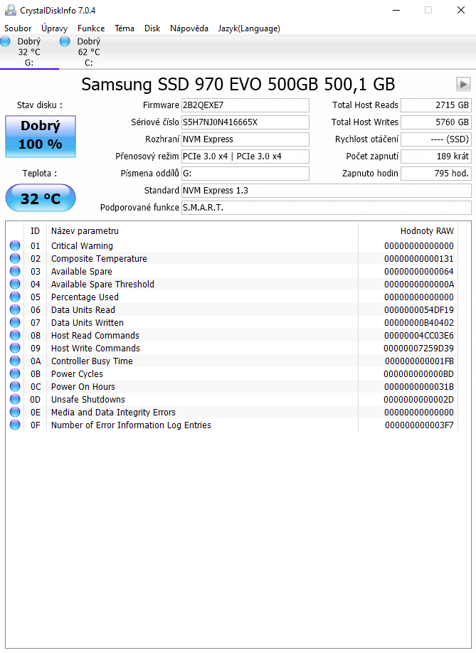

Zdravím všechny zde na fóru, mám menší problém s win10,
po aktualizaci, tuším že to bylo z 1909 na 2004, se mi po nainstalování všech aktualizací spustil PC bez problémů, jenže po posledním závěrečném restartu, se zapne rozhraní MB, zmizí a již jen černá obrazovka, tento problém se objevil zhruba 6x dokud se pc sám "nezotavil" , restart nedoprovázel ani žádný beep code
zálohoval jsem soubory a udělal jsem čistou instalaci win10 na samostatný M2 SSD , vše běží opět v pořádku, dokud se nenainstalují poslední aktualizace, poté začne ten stejný problém, aktualizace jsem vypnul, ale stejně se nainstalovali..
měl jsem zapojené i jiné SSD, jestli to není tím, to naběhne bez problému i s win10
i jsem zkoušel nějaké "opravy" před Linux, jenže to fungovalo dva dny a poté už ani to nepomohlo.
poprosím jen jestli mám dodat nějaké info, lépe problém popsat, logy chyb, závad, nějaké jsem uložil.
děkuji, snad už po týdnu bádání najdu řešení :smile:

Příspěvekod Uziv00 » 27 srp 2020 19:59
Jestli ti to na jiném ssd chybu nedělá, tak se nabízí, že to bude tím ssd.
Dej sem screen z CrystaDiskInfo, zda se něco neukáže. A případně zkus aktualizovat firmware toho ssd.

Re: Po aktualizaci win 10 se při bootování nespustí
Příspěvekod Doctor_X » 27 srp 2020 20:02
ITCrowd píše:Jestli ti to na jiném ssd chybu nedělá, tak se nabízí, že to bude tím ssd.
omlouvám se, na tohle jsem úplně zapomněl, disk jsem dal do jiné MB a naběhl bez problémů, jakoby se nic nedělo, na crystalDiskInfo se hned podívám a udělám screen, i BIOS jsem aktualizoval na nejnovější a stále nic
ještě musím připsat, ssd teď dva dny běželo bez problémů a dnes se mi ho od 4 do teď nepodařilo nastartovat tak aby se ukázal Win

Samsung SSD 970 EVO 500GB
Latest Version 2B2QEXE7
You are currently running the latest version of FIrmware
edit: do PC jsem dal jiný m2 disk (Force MP500 ) který funguje normálně

Dodatečně přidáno po 2 hodinách 31 minutách 9 vteřinách:
v BIOSu jsem vypl funkci CSM a zatím jsem PC 10x restartoval a je plně funkční, snad to bude i nadále vycházet, mohu jen někoho poprosit o vysvětlení CSM funkce v biosu ?
