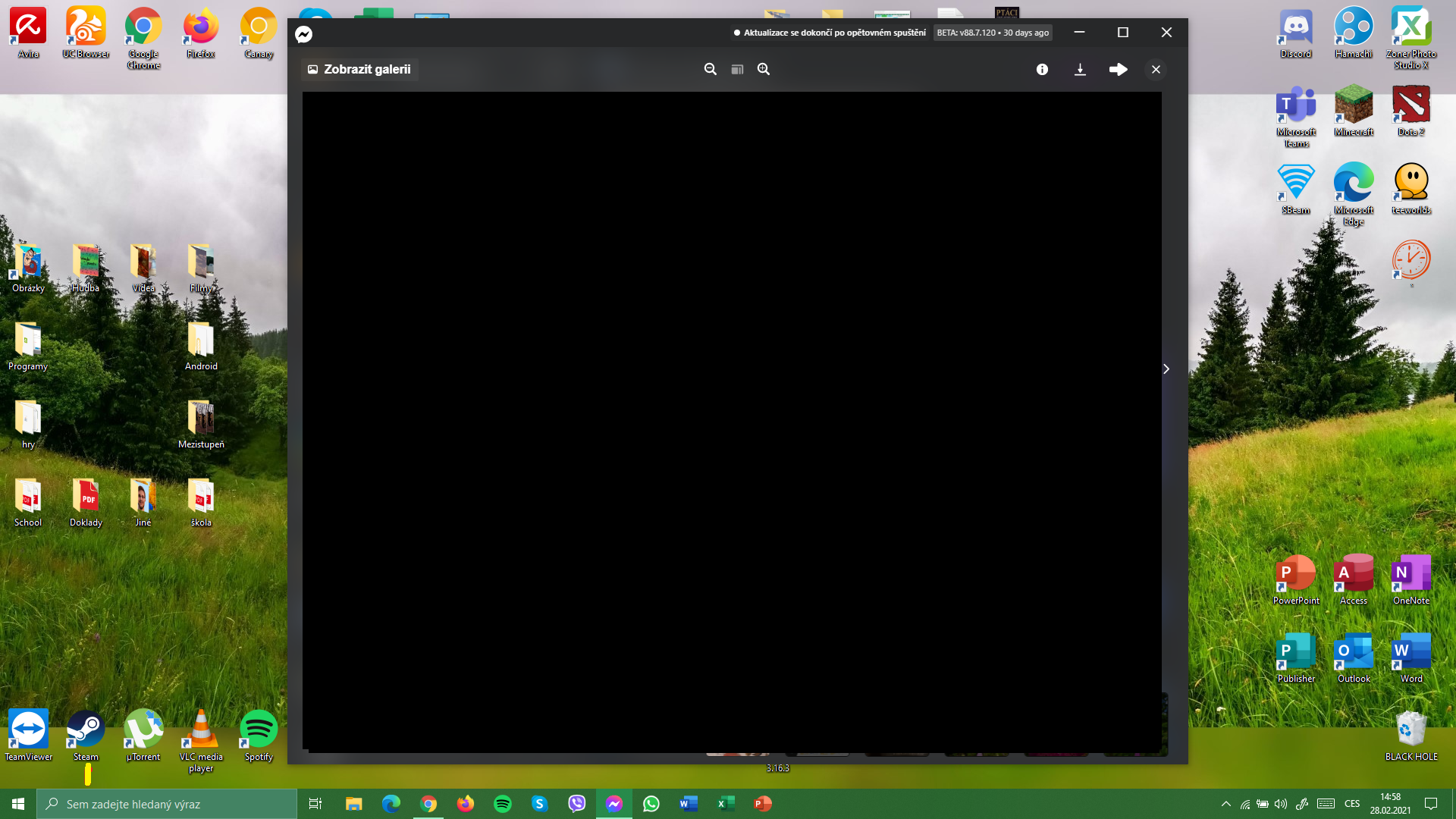

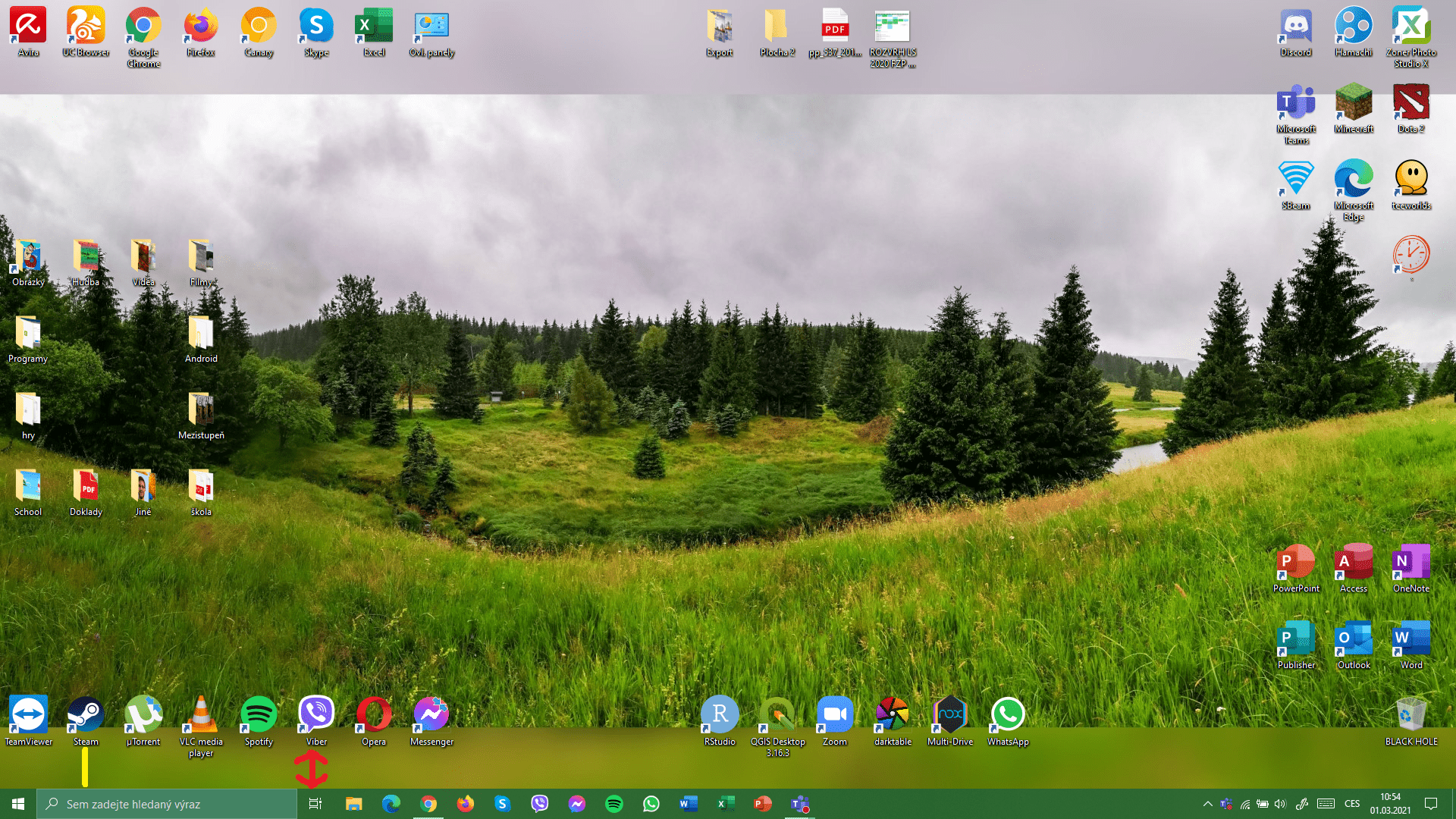

včera mi najednou začaly zlobit ikony na ploše. Najednou mám velkou mezeru mezi spodními ikonami a hlavním panelem.
Změna rozlišení nepomáhá, změna velikosti ikon pomocí CTRL + kolečko mezeru nevyplní.
Dále jsem zkoušel měnit velikost vertikálních mezer mezi ikonami pomocí registru (HKEY_CURRENT_USER\Control Panel\Desktop\WindowMetrics), jednou mi to mezeru vyplnilo, ale rozložení ikon bylo nepoužitelné.
Ani kumulativní aktualizace systému dnes nepomohla.
Dále když odstraním soubor, tak se ikona souboru stále zobrazuje (velikost 0 bytů). Dokud nedám F5, tak ikona nezmizí.
Hodně mi záleží na grafice a designu, proto chci vyřešit hlavně problém s mezerou.
Velikost ikon, mezery mezi nimi a rozlišení jsem měl předtím to samé, jako mám teď. V čem může být zakopaný pes, dá se tento problém vyřešit beze změny uvedených parametrů?

Zkusil jsem vymazat iconcache, systém mi ale nepovolil vymazat 3 soubory. Ne ikony to vliv nemělo, ale zázračně se mi do centra akcí vrátil zpět režim tabletu, který Microsoft z centra akcí odebral.
Automatické uspořádání ikon na to také vliv nemá a vypnutí zarovnání v mřížce jsem se právě chtěl vyhnout. Ovšem při vypnutí mřížky mohu posunou ikony více dolů k hlavnímu panelu. Jenom nemám trpělivost na to, si všechny ikony pečlivě urovnávat, proto preferuji mřížku. Nechci ztrácet čas s takovou věcí.
Ještě dodám, že pro správu ikon (pokud se omylem rozhází) používám program DesktopOk, který mi vrátí ikony na své místo. Tím ale problém nevnikl, aspoň v to doufám, vždy tento program fungoval správně.
https://imgur.com/a/0720oZu
