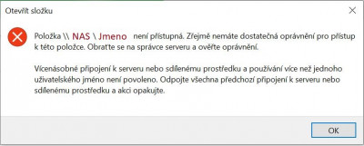

Ahoj, prosím o radu, nemohu se přihlásit do své složky v NAS na domácí síti která je chráněná heslem. Do veřejné složky (bez hesla) se připojím bez problému.
Když zadám už. jméno a heslo vyskočí na mě výstraha:
Otevřít složku
Položka \\ "název NAS" \ "jméno složky" není přístupná. Zřejmě nemáte dostatečná oprávnění pro přístup k této položce. Obraťte se na správce serveru a ověřte oprávnění.
Vícenásobné připojení k serveru nebo sdílenému prostředku a používání více než jednoho uživatelského jméno není povoleno. Odpojte všechna předchozí připojení k serveru nebo sdílenému prostředku a akci opakujte.

Už jsi k nasu připojen. Takže další připojení pod jiným účtem už windows nepovolí, a taky ti to píše: "Vícenásobné připojení k serveru nebo sdílenému prostředku a používání více než jednoho uživatelského jméno není povoleno. Odpojte všechna předchozí připojení k serveru nebo sdílenému prostředku a akci opakujte."

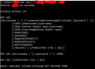

Zkoušel jsem to všelijak ale nic nefunguje. Posílám jeden náhled - Verze_01
Vyzkoušel jsem i variantu s písmenen ale taky jsem neuspěl - Verze_02
Doplnil jsme název NASu, nazev složky v NASu a jméno uživatele (vždy jsme používal při přihlášení totožné s názvem složky - to fungovalo), ale zkoušel jsem i jméno uživatele z PC (C:\Users\***). Bohužel nic nefungovalo..

Re: Problém s přihlášením (s heslem) do NAS v místní síti
Není aktivní žádné "klasické" síťové připojení, ale přesto k NASu připojen jsi. Možná cloud, možná něco jiného. To ukazují první dva příkazy. Všiml sis, že ta chyba je stejná už od začátku, co tu diskutujeme?
Co se týče druhé verze - máš špatně napsaný příkaz - tedy špatnou syntaxi. Nelíbí se mu něco, co máš za / tímto lomítkem.
Že chyba je stále stejná jsem si všimnul.
Raději jsem přidal skeny aby jste viděli co to hlásí.

V jak druhé verzi zjistím co mám doplnit správně? V NASu nebo někde v PC?
