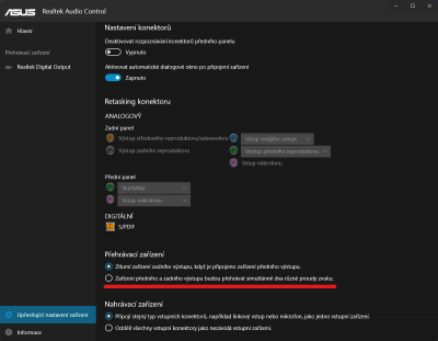

				Zkus toto:
			-  Asus Realtek Audio Control
