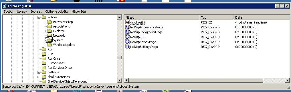

Dobrý den,
chtěl bych se zeptat jestli někdo nevíte jak se zbavit toho, že po kliknutí na nastavení-ovládací panely-zobrazení mi sice naskočí okno, ale chybí mi tam nabídky jako plocha, spořič, vzhled..., zkoušel jsem to spravit v spustit-gpedit.msc, ale bez výsledku.
Zkoušel jsem to hledat všude možně a jestli je to zde někde popsané, tak se omlouvám za založení zbytečného tématu.
Za případné rady děkuju.

Ahoj,podívej se v registrech na tuto cestu : HKEY_CURRENT_USER\Software\Microsoft\Windows\CurrentVersion\Policies\System a pokud tam máš položku "NoDispAppearancePage" tak ji edituj a napiš jaká je hodnota...

Tak bohužel tuto položku tam nemám je tam jen "NoVisualStyleChoice"

Toto by mohlo pomoct.... nakopíruj text z odkazu do texťáku a ulož jako soubor.reg .. potom spusť a zápíše se to do registru...restartuj PC /buď si zazálohuj registr nebo to potom v případě neúspěchu smaž.... http://www.kellys-korner-xp.com/regs_ed ... ncetab.reg ty máš XP prof? ... //možná ti nějakej neřád..nebo nástroj k čištění registru,něco odstranil nebo modifikoval.....

Tak ani to mi nepomohlo, ale asi to bude právě nějakym čistícím programem :wink: a windows mám XP prof.
Ale děkuju za pomoc.

To mělo odkrýt jedno tlačítko....zkus si stáhnout http://images.malwareremoval.com/random/RSIT.exe ,spustit a poslat sem log...

Ale ještě předtím si to zkus nastavit takto
Pravým klik do pravého pole,nová hodnota dword a pojmenuj jak sou pojmenovaný ty položky NO***** ... údaj hodnoty se nastaví automaticky na nulu...to NODispCPL není nutný..vypíná/zapíná nastavení zobrazení komplexně...
a restart.. //a podívej se..jestli u toho "NoVisualStyleChoice" nemáš náhodou údaj hodnoty 1

Tak jsem zkusil nastavit ty registry, ale furt nic a u toho "NoVisualStyleChoice" byla 1.
A zde je log

alenka_v_říši_divů
Příspěvky: 3201
Registrován: únor 09
Re: Nefunguje "Zobrazení"
Příspěvekod alenka_v_říši_divů » 27 čer 2009 16:11
Nějaký nesrovnalosti tam máš ..ale nevidím nic,co by způsobovalo tvůj problém/každopádně by bylo dobré,vložit log HJT do sekce Hijackthis/ .... Zkus ještě jít na HKEY_LOCAL_MACHINE\Software\Microsoft\Windows\CurrentVersion\Policies\System a dát tam tu hodnotu dword NoVisualStyleChoice 0 ....pokud nepomůže..můžeš to zas smazat,to co sem ti radil..protože to nefunguje a tím pádem je to nejspíš zbytečný...u mě to fungovalo...když sem si ty hodnoty do tý složky System přidal...tak sem mohl řídit z registru chování těch vlastností zobrazení ... je možný..že máš vymazáno,nebo zablokováno více klíčů...nebo dokonce smázlej nějakej důležitej soubor pro to zobrazení....zkus ten log HJT..myslím ,že existujou nástroje na takový opravy..ale teď si z hlavy nevzpomenu..něco tweak :) ... //zkus tento program http://gosoftware.org/tweaklite-assorted_software/ ..
camper
Příspěvky: 5
Registrován: červen 09
Příspěvekod camper » 27 čer 2009 20:34
Ten program jsem si stáhl, ale moc to nepomohlo. Možná teda zkusim dát ten log do HJT sekce.
x-paladin-x
Příspěvky: 1
Registrován: říjen 10
Příspěvekod x-paladin-x » 01 říj 2010 02:03
Podařilo se to vyřešit? Narazil jsem na stejný problém, ale přeinstalovávat systém kvůli toho se mi teda nechce :)
