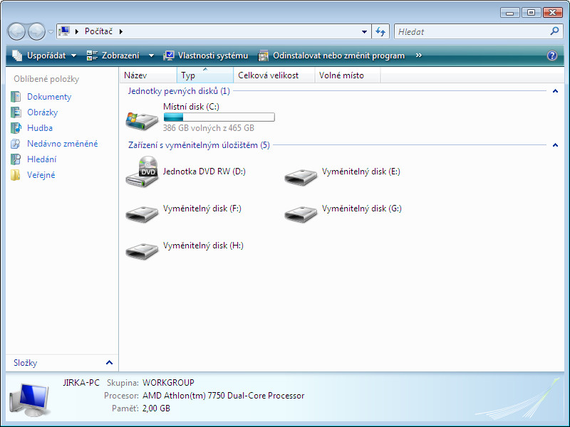

Kde něco zůstává? MYslíš jako že to má míň jak 500gb? To ale vždycky
Re: Jak rozdělit HDD
Až o tolik?Však je to po přeinstalaci...
ja mam taky hdd 500gb a kdyz otevru tento pocitac tak ukazuje 465 ..jestli ten screen je stav po reinstalaci tak je videt ze tam mas i nejake soubory navic krome systemu, to najdi a uvonis misto kdyz to smazes
To právě nemám...mám tam 386 volných z 465 a jen jsem to přeinstaloval...

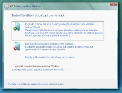

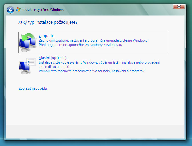

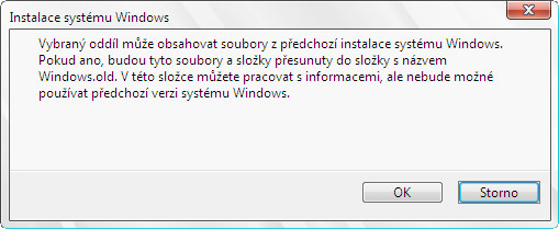

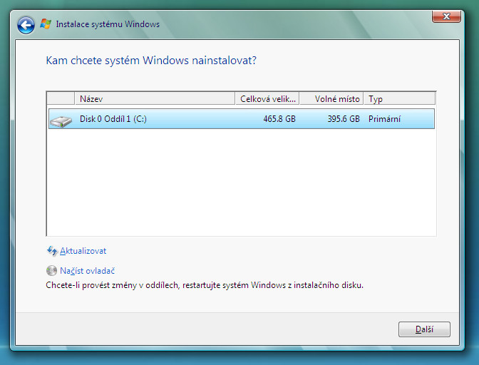

Tak jsem z toho jelen...nevím si rady...obr.jdou postupně 1-4

olinka123 píše:Tak jsem z toho jelen...nevím si rady...obr.jdou postupně 1-4
zase to instalujes z windows, tak to nemuzes naformatovat ..
