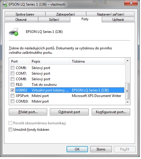

Pro další čtenáře fóra:
Start - Nástroje pro správu - Správa tisku - Pod názvem počítače nalézt porty a odebrat dotyčný port wifi routeru.
