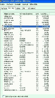

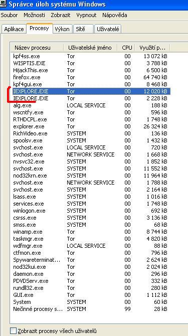

ale furt mam problem stemě spustěnýma procesama nevim proc je iexplorer furt zaplej
