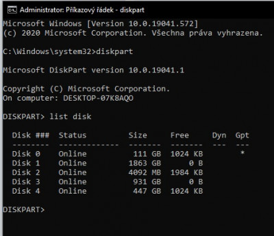

Disk X jsem přejmenoval na K, udělal tu ikonu aby se zase zašifroval, bez problému jde odšifrovat, ale stále stejný, zašifrovat nejde.

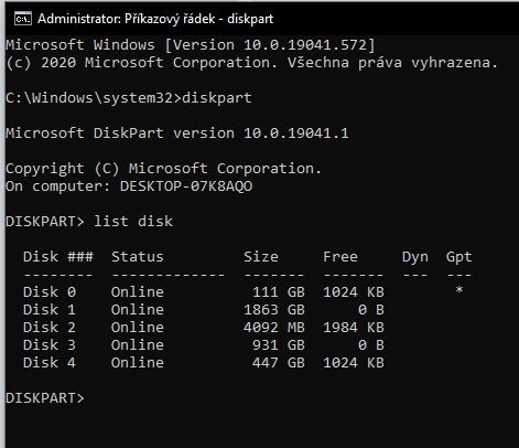

tady je ten diskpart (už s diskem K)
Disk 3 (X(K) a Z) jsem fyzicky odpojit a počítač naběhl bez jakékoli hlášky.
Pozn: Disk je na USB a mám na něm zálohu dat ze systémového disku C, když se mi to nedávno podělalo. Jestli mu tam něco nevadí.

Písmeno disku si měl vyzkoušet, kvůli zobrazení v "Tento počítač". Je tam nebo ne?
Nicméně proč systém brání zamknutí disku (já teda měl alespoň za to, že je externí ne na usb), to netuším. S parametrem ForceDismount by ho uzamknout měl. Ty zálohy jsou dělané jakým způsobem?

Disk X Y Z v Tento počítač nejsou! (K,Z mám teď odpojené). Připojím a mrknu na Tento počítač a doplním.
Jdu připojit ten disk. Připojil se K a Z
K je vidět v Tento počítač. Z ne. Pokud disku K přiřadím zase X, tak v Tento počítač už nebude. Tam končej disky písmenem V a dál už nic. Nevím proč tam nejsou X Y Z.
K jsem změnil zase na X. V Tento počítač K zmizel. X není.

je externí, na USB.
... Ty zálohy jsou dělané jakým způsobem?...
Jen ručně co ještě šlo, abych zachoval nějaké dokumenty a prinscreeny atd. Ještě jsem to neřešil. Ty data z C jsou pod složkou Data zC, tak by to nemělo nic tahat.

Jednoduše změň písmena X Y Z na jiné písmena v pořádí, očividně to fungovalo, nevim co chceš jiného vymýšlet. Je logické, že když se tam X: neobjevovalo, tak s tím očividně má nějaký problém nebo má někde uložené jako jiné odpojené zařízení. Nemá smysl se tím nějak více zaobírat. S diskem udělej to, co jsem říkal předtím.
