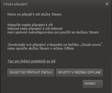

mám problém, že si programy ''myslí'' že mi nefunguje internet.

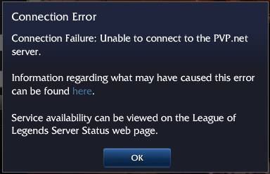

Abych to upřesnil, skype i prohlížeč mi normálně funguje, ale pokud spustím například Steam, nebo klient na League of Legends, píše mi to, že nejsem připojený k internetu.

Po zapnutí steamu
Klient League of legends

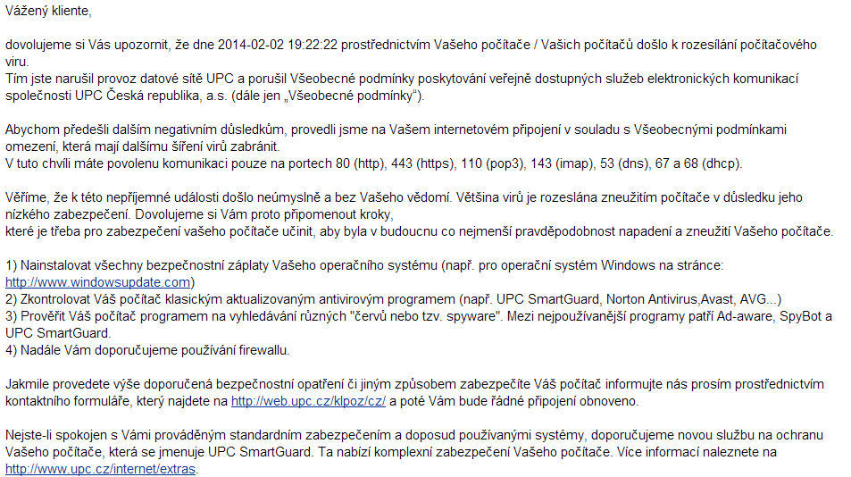

Teprve teď jsem si všiml emailu, který mi přišel od UPC...
