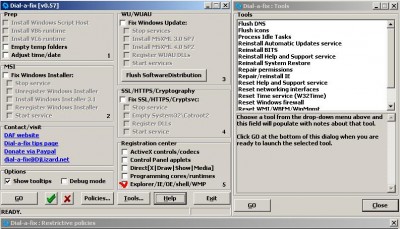

Zdravím, můžeš zkusit opravu exploreru Dial-a-fix, dole zaškrtní Explorer a potvrď to. Viz screen.

Nic :-( Spustila jsem to, pracovalo to, pak jsem to zavřela a chyba se objevuje pořád.
