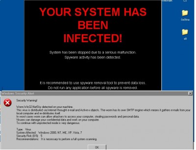

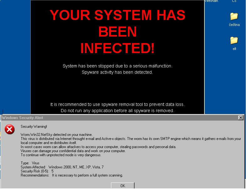

Zdravím!Chtěl bych vás poprosit o pomoc při řešení mého problému.Dneska jsem zapnul PC a co nevidím, windows security alert-WIN32 netsky a misto plochy cerny ramecek s textem YOUR SYSTEM HAS BEEN INFECTED a pop-up okno s nejakym Antivirus 2011, ktery by mi udajne pomohl...Rád bych sem vložil nějaký log HJT nebo RSIT, ale kdykoliv skenuju tak se v průběhu objeví, že nemám dostatečná opravněni(ikdyž jsem správce) a potom už HJT ani RSIT nejde spustit vůbec.Mam XP professional, SP2.Ve výpisu procesu jsem si vsiml, ze tam mam 2x svchost.exe, jeden mi bral 99% vykonu a komp byl brutalne zasekany, na proceslibrary jsem se docetl ze by to mohl byt trojan, risknul jsem to a natvrdo ho ve spravci uloh ukoncil.Najednou zmizlo cerne okno z plochy a zatez CPU spadla na 0.Nefunguje mi ale avast a nevim jak tento problem vyresit, predem dekuju za ochotu

Opět stejný průběh i v nouzovem, kliknul jsem na Sken a opet jen probliklo a potom uz neslo spustit. Obavam se, ze format C je jedina moznost, protoze bez logu se asi nic delat neda
jen pro zajimavost v priloze screen jak vypada plocha po bootu.
