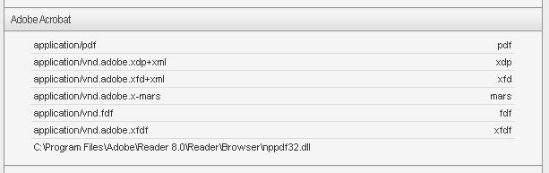

Podsložku Plugins ve složce Plugins nemám. A co ti to ukáže, když se podíváš v Opeře na Nástroje / Pokročilé / Zásuvné moduly. Tam Acrobata máš? Včetně odkazu na knihovnu?
C:\Program Files\Adobe\Reader 8.0\Reader\Browser\nppdf32.dll

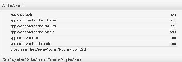

Podsložku jsem dal pryč, stejné, tak jsem je prohodil a to samé. V zásuvném modulu napsáno jen Adobe Acrobat.Ve otevřít výchozím programem, tam je i cesta.Mám to tam dopsat i do zásuvného modulu, ale podle screenů to tam není?

Nástroje / Pokročilé / Zásuvné moduly:

Mám to úplně stejné:
Chystám se asi na novou instalaci Opery, při aktualizaci to nefunguje ani když dám opravit.

Jednu drobnou, leč možná podstatnou odchylku vidím: odkaz na knihovnu nppdf32.dll u tebe vede jinam, než u mně.

No jo , to jsem si nevšiml. Ale opravím to kde?V sekci programy Adobe Reader nemám, jen WMP, Real Pl., mail to Opera.
