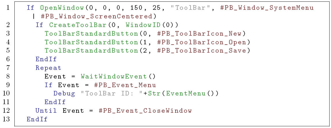

Tak záleží (jako na všem), jak je používáno. Je to skok a když si v programu budeš hodně skákat a všude možně, bez ladu a skladu, za chvíli se ztratíš i sám, natož po nějaké době, nemluvě o ostatních. Já bych to tak nezatracoval, ale chce to střídmost či komentáře. Na Sam Coupé (Sam Basic a Master Basic) jsem si hodně oblíbil procedury, jsou to vlastně vlastní příkazy či makra (posloupnosti příkazů). V manuálu Pure Basicu se cudně zmiňují jen o OnErrorGoTo, ale vyzkoušel jsem, že funguje GoTo label (= návěstí, tedy pojmenované místo kam se má skočit). Doporučuji všem jen tak prolistovat manuál k Pure Basicu, aspoň jeho příkazy, budete hodně překvapeni jak jsou často intuitivní a ze všech možných oblastí, můžete využívat DirectX a stvořit klidně 3D hru, využívat Win API (jen placená verze), všechny klasické Basic příkazy + mnoho dalších ... samozřejmostí v Pure Basicu je například příkaz Sprite (rotace, detekce kolizí, ... příkazy: CatchSprite, ClipSprite, CopySprite, CreateSprite, DisplaySprite, DisplayTransparentSprite, FreeSprite, GrabSprite, InitSprite, IsSprite, LoadSprite, SaveSprite, SpriteCollision, SpriteDepth, SpriteHeight, SpriteID, SpritePixelCollision, SpriteWidth, SpriteOutput, TransparentSpriteColor, RotateSprite, SpriteBlendingMode, SpriteQuality, TransformSprite, ZoomSprite).
P.S.: Přihazuji malou ukázku z manuálu, jak vypadá programování v Pure Basicu (čísla řádku nepíšete, vytváří se automaticky, ale GoTo číslo_řádku mi to nevzalo, jen label):
