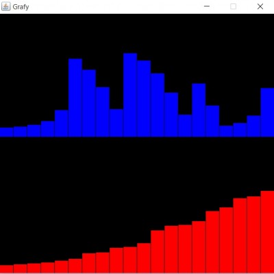

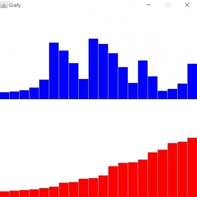

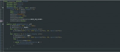

zkouším si vykreslit grafy, ale mám jeden problém. Grafy se normálně vykreslí, ale když pak okno s grafy dám na lištu a zpět, tak pozadí zčerná a znova se provede "animace", nevíte co s tím?
Kód:

len tipujem: myJFrame.getContentPane().setBackground("Colo.WHITE");
btw co je to za prostredie v ktorom kodis? dik

Je to normálně Eclipse se skinem (z http://eclipsecolorthemes.org/ )
A to pozadí mám nastavit kde? Když to nastavuju v konstruktoru, tak se nic neděje a když v metodě paint, tak se nejdřív všechno vykreslí a pak se celý okno překryje barvou, která je nastavená jako pozadí

a kam si to dal v metode paint? ak na zaciatok, tak by to malo najprv zmenit pozadie a potom nato vykresli grafy- ak to urobis opacne tak sa prekryju (ale to len hadam)

Dal jsem to jako první příkaz, ale teď už to je jedno, udělal jsem to pomocí DrawingTool, neměl jsem na to nervy :D
