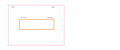

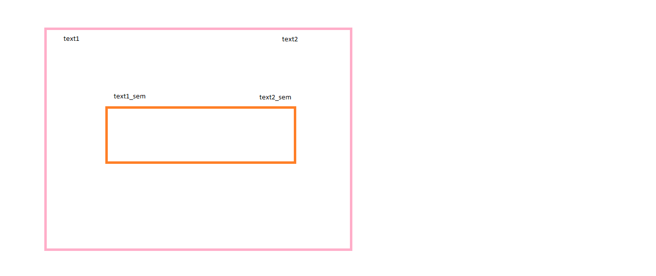

Teď mám ale další problém, v příloze zasílám obrázek. text1 chci dat na pozici text1_sem a to samé s textem2. Problém je v tom, že když udělám margin-top, tak se mi ten element zvětší (ten růžový) a to nechci, chci zachovat velikost toho růžového elementu. Oranžový element je obrázek pozadí.

Mohlo by to jít pomocí position: absolute; top: y; left: x; Pokud je ten oranžový uzavřený v tom růžovém.

To umisteni jsem vyresil pomoci position: relative; a potom posunuti.
border radius jsem zkousel, ale udelal mi kulate rohy u toho rodicovskeho elementu, namisto jen u obrazku
--- Doplnění předchozího příspěvku (13 Úno 2013 10:40) ---
Jeste jsem chtel pod obrazek - oranzove pole, vlozit odkaz, ale ten i pres to, ze je pozicovan pomoci relative, meni velikost ruzoveho elementu.
