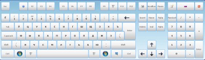

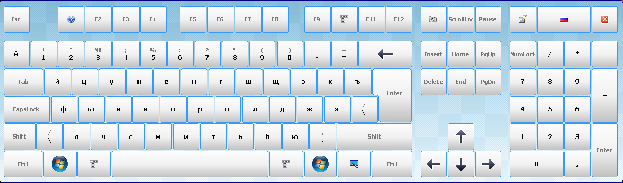

Z počátku se zaměřím na české a slovenské znaky (uživatelé si nicméně můžou namapovat znaky na jakoukoli jazykovou klávesnici svépomoci pomocí funkce: Znak(y) / Char(s)), později snad komplet slovanské (polské, ruské, ...). Mimochodem, zkoušeli jste si někdy zapnout ruskou klávesnici? Pokud znáte azbuku, tak zjistíte, že mají úplně jiné zvyklosti rozmístění písmen, pro nás zcela nepochopitelné a na osypání
Asi si později písmena proházím na nějakou ruskočeskou
