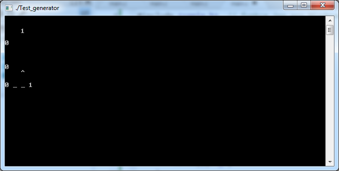

tak nějak se začínám učit v C, a chtěl jsem si zkusit i něco složitějšího, našel jsme na internetu celkem pěknou hru a chtěl bych si ji zkusit naprogramovat (co mne to zas napadlo :D). Odkaz jak by to mělo fungovat zde http://petardads.4fan.cz/binaryhero.html
Mám udělaný generátor, který mi vyplňuje pvní řádek pole pseudonáhodnými 1 a 0 na pseudonáhodnou pozici
Kód: Vybrat vše
char matice[VYSKA][SIRKA] = { 0 };
        int x = rand();
        x = x%3;
        int p = rand();
        int p1 = p%4;
        for(int j=0; j<4; j++) matice[0][j]=' ';
        matice[0][p1]=x1;
a pohyb té šipky dole (teda s tím, že já to posunuju jenom vlevo a vpravo o jedno)

Tak jsem ve stádiu že mi tedy padají 1 a 0 popřípadě prázdný znak. Teď otázka, jde v C nějak jednoduše převést znak na jeho binární reprezentaci? Zajímají mne hlavně poslední 4 číslice, šlo by udělat pole, zadat to do ně a z toho to vyčítat, ale to mi přinde jako příliš "nákladné" na zdroje... Navíc potřebuju ty znaky "náhodně" losovat...

Jde o to, že se posouvá tou šipkou dole a jak kdysi v té ruské kře vlk chytal vajíčka, tak tady se chytají čísla. Úkolem je (pokud jsem to z toho správně pochopil) poskládat ten znak co je v hlavičce v binárním kódu (berou se poslední 4 znaky, tedy 'a' je 0001, atd.). To jak porovnat jestli je to správně, to vím, poslední řádek ukládám do samostatného pole a to mám v plánu porovnávat. Jde o to, že (nějak) potřebuju vygenerovat náhodný znak a ten potom převést do binární podoby (nebo obráceně). Momentálně to u mne vypadá takto:

Tak už mne to funguje :) teď ještě jedna drobnost, jak to zarovnám na střed? :)

Aha, takže nestačí jen na začátek přidat nějaký řetězec, musel bych to celé přepsat (všude dopsat a znovu otestovat)... :/ No nevadí, "odtabuláturuju" to.
A ještě jedna věc, jak "vypnout" to blikání?
