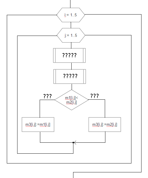

Obrázek
Hlavní program s názvem "program" je jasný, třikrát za sebou v něm voláš proceduru "vypis", pokaždé s jiným rozsahem číselné řady, kterou má vypsat.

A teď k tomu tvému obrázku.
Ten terminátor "Začátek" bych si v tomhle případě odpustil, protože tohle není na úplném začátku programu, a navíc by v něm měl být název toho programu.
Potom tam máš za sebou dva cykly, které nedělají nic. To je blbost, navíc při práci s maticí musíš pracovat po řádcích a v každém řádku po sloupcích, takže to musí být vnořené cykly! Pomohlo by kdybys ten zdroják měl napsaný s klasickým pascalským odsazováním, ono je to pak na první pohled vidět přímo v kódu:

Index "i" počítá řádky, index "j" počítá sloupce, a v každé buňce se provedou dvě volání podprogramu "random" a jedno podmíněné větvení. Ta volání tam vůbec nemáš. Tenhle kousek programu bych nakreslil takhle nějak:
Vypadá to složitě (pro sebe bych to udělal trochu jinak a použil víc šipek), tak si jeď prstem podle čar a sleduj co přesně se ve kterém místě děje. Místo otazníků bude ještě potřeba něco dopsat, tak popřemýšlej co. Hlavně u té podmínky není jasné která větev je pravdivá a která nepravdivá, takže je označ podle vašich zvyklostí.
Obě volání podprogramu předávají parametry a budou vracet nějaký výsledek, který je potřeba někam přiřadit. Pohled do zdrojáku ti napoví.

Příspěvekod Anonym123 » 26 kvě 2016 22:18
Už předem děkuji, jak moc mi pomáháte, dáváte si fakt námahu. Vysvětlil jste mi již už dost, jen to sepsání je vážně pro mě složité. :-(
Podle obrázku, co jste dal s VD, tak místo otázníku je třeba jen dopsat ten podprogram, jelikož jste použil značku pro podprogram?
Nebude tam zapsání :
m1[i,j]:= random(9)+1;
m2[i,j]:= random(9)+1;
faraon

Příspěvekod faraon » 27 kvě 2016 19:46
Výborně, zavoláš tak podprogram - funkci "random" s parametrem 9, a výsledek výrazu se přiřadí kam potřebuješ. Obyčejný obdélník je práce s daty, obdélník se dvojitými bočními stranami znamená že se přitom volá nějaký podprogram.
Potom ještě zbývá popsat výstupy větvení, to udělej podle toho jak jste se to učili, třeba "platí" - "neplatí", nebo "ANO" - "NE".*
Jestli ses už prokousal těmi vnořenými cykly, mohl bys zkusit nakreslit celou proceduru "vypsanimatice", tam ti ukážu jak pomocí komentáře deklarovat proměnné. Potom to můžeš použít i v hlavním programu, a doplnit zbytek před a po tom kousku co už máš.
