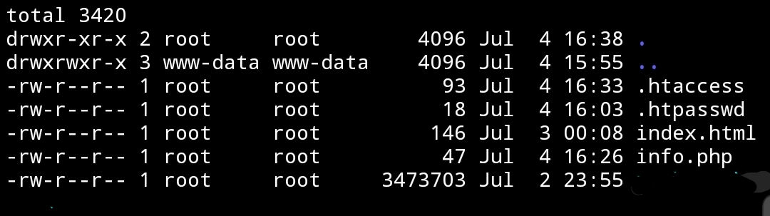

tak vytvoril jsem vše do .htaacces jsem vlozil cestu k .htpasswd /var/www/html/.htpasswd restartoval apache2 server stejné to nefunguje.

Prvně bych si pořádně zkontroloval, jestli NÁHODOU nemáš překlep v názvu souboru.

Neni potreba restartovat Apache, staci zmena v .htaccess a .htpasswd.
Kdyztak posli zipem ty dva soubory a mrknem na to.

zatim screen pak pošlu.

V logách máš napsáno, proč ti to nejde.
