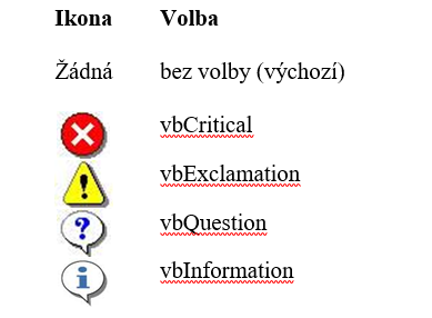

Ikony MsgBoxu:
Ikony MsgBoxu
Ikony MsgBoxu

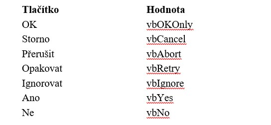

Tlačítka MsgBoxu:
Tlačítka MsgBoxu
Tlačítka MsgBoxu

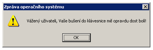

- po uplynutí 20s vypíše tuto zprávu:
MsgBox - příklad
MsgBox - příklad

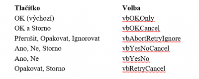

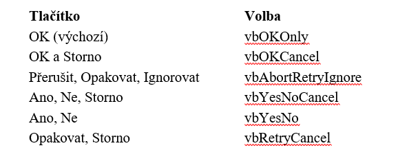

Návratové hodnoty tlačítek:
Hodnoty tlačítek
Hodnoty tlačítek

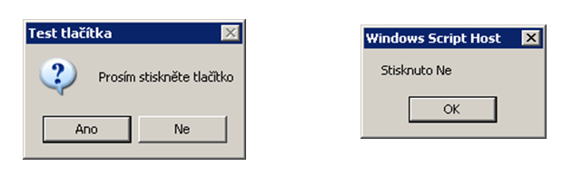

Kód by mohl vypadat takto:
Kód: Vybrat vše
'Zjištění jaké tlačítko bylo stisknuto
tlacitko = MsgBox ("Prosím stiskněte tlačítko", vbQuestion + vbYesNo, "Test tlačítka")
'Nalezení hodnoty
If tlacitko = vbYes Then
   Wscript.Echo "Stisknuto Ano"
Else
   Wscript.Echo "Stisknuto Ne"
End If

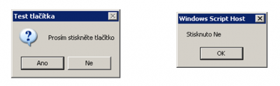

Jaké tlačítko bylo stisknuto?
Všimněte si v kódu:
- příkaz Wscript.Echo - funguje podobně jako MsgBox, je to však jen "zobrazovadlo". Nevrací stisknuté tlačítko a nelze si zvolit titulek okna. Používám jej pro kontrolu hodnot proměnných během ladění.
- sekvence příkazů If...Then...Else - větvení programu na základě splnění podmínky. V příkladu to znamená - pokud je vrácená hodnota vbYes, pak napiš "Stisknuto Ano". V opačném případě napiš "Stisknuto Ne".
- Odlišnost zápisu. Do proměnné tlacitko se ukládá vrácená hodnota stisknutého tlačítka. MsgBox je nyní zapsán jako funkce, a proto je text, ikona+tlačítka a titulek v závorkách.

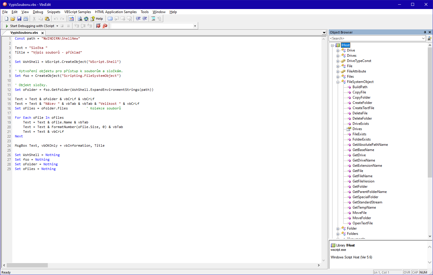

Jaký editor používat pro vbs? S úspěchem používám vbsedit/, který disponuje i seznamem tříd windows. K základům postačí i neregistrovaná verze. Pokud si program zakoupíte, odstraní se zpoždění Debuggeru a získáte možnost váš kód zkompilovat do .exe souboru.
VbsEdit
VbsEdit
Jak můžete vidět, VbsEdit je opravdu velký pomocník. Na screenu můžete vidět možnosti objektu FileSystemObject
