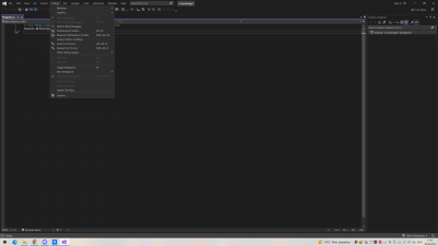

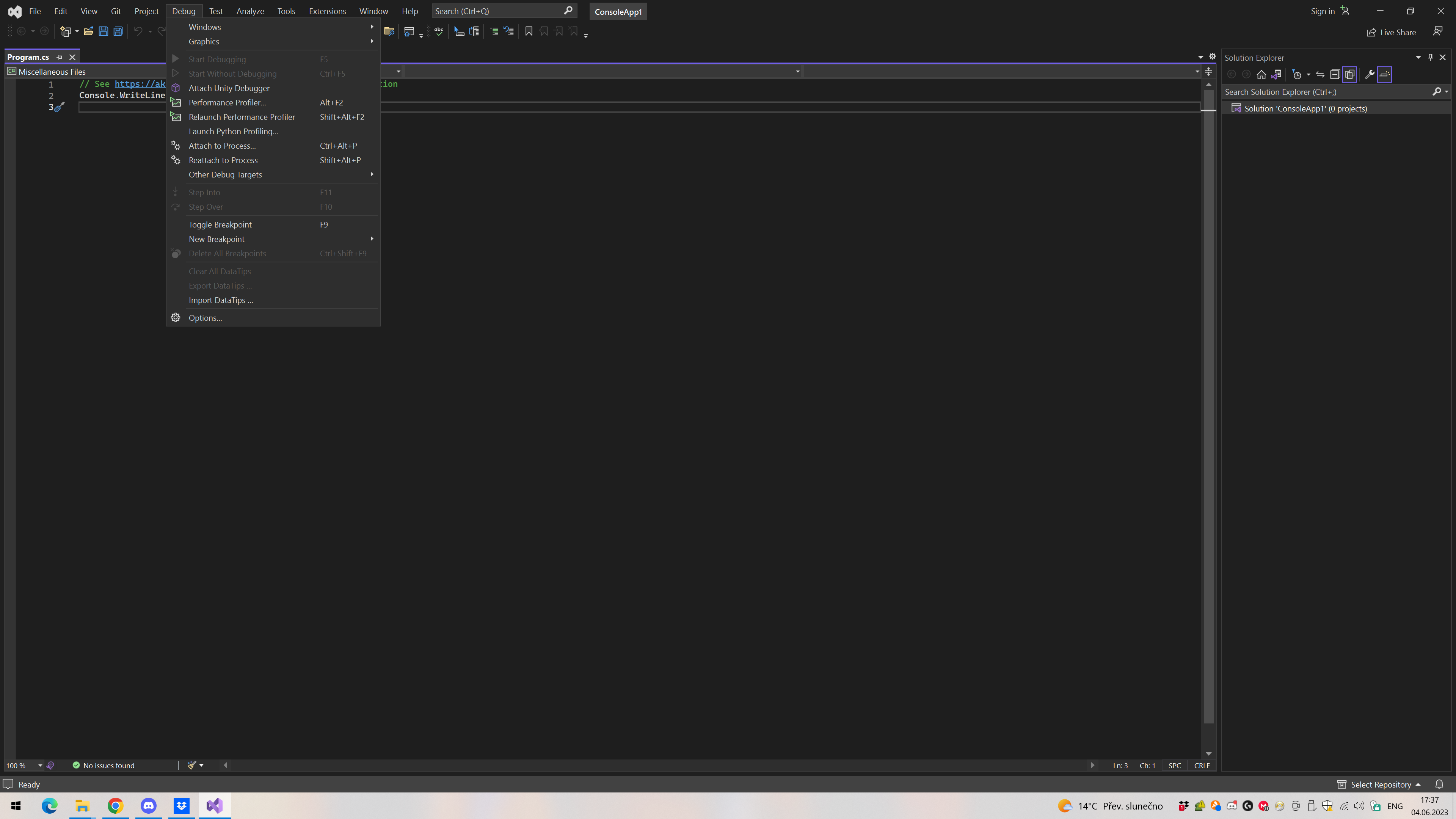

Zdravím, nechápu proč mi nejde "debugging" a to ani klávesovou zkratkou F5, prosím poradíte mi někdo jak to opravit?
Je divný, že vpravo ten C# projekt není vidět jako položka a to taky nechápu proč...
Jinak ten projekt jsem vytvořil podle šablony Console App pro C# podle návodu zde: https://www.itnetwork.cz/csharp/zaklady ... a-aplikace
Nefunkční "debugging" v Console App pro C#

Mě se tam vpravo ten projekt ani nezobrazí, nevím proč a opravu visual studia jsem už zkoušel.
Může to být tím, že jsem "tweaknul" windows přes powershell a asi takovým programem aby mě microsoft nemohl špehovat?

Re: Nefunkční "debugging" v Console App pro C#
Nemáš v solution žádný projekt, takže není co debugovat.
Buďto sis projekt smazal nebo se z nějakého důvodu nevytvořil.
Zkus to spustit znova přes .sln soubor a pokud projekt stále chybí, tak vytvoř nový.
Windows Powershell tweaky by na tohle neměly mít žádný vliv.
