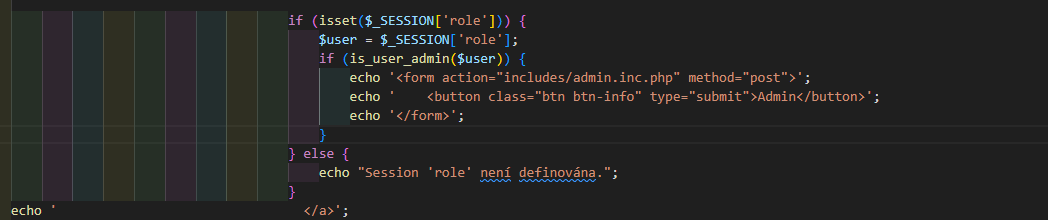

Zdravím, trochu tápu se sessiony. Mám soubor config_session.inc.php, kde mám definovaný veškerý informace o session plus její start();. Poté když mam dva soubory v php viz. příloha tak se mi přes session žádné data nepřenesou. V obouch souborech mám přímo tento soubor s config_session requirnutý pomocí require_once 'includes/config_session.inc.php'; Čím to může být? Díky.

1) Zkus si udělat var_dump($_SESSION) před tou podmínkou, která ti neprojde
2) Nastavuješ "role" do session až v souboru admin.inc.php, ale do toho se redirectuješ z toho druhýho souboru, kde už chceš použít tu "role" v podmínce, kterou nemáš ještě teoreticky nastavenou.
3) Zkus si nastavit $_SESSION["role"] hned před tou podmínkou.
