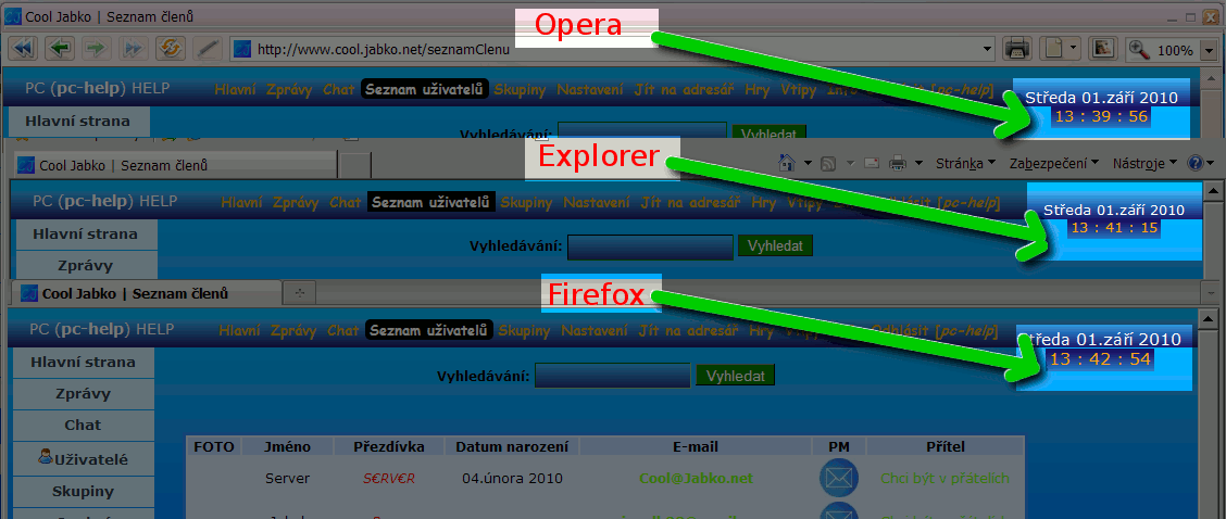

hele zas tam nejsou vidět ty hodiny, jak jsme to minule řešili?
mám tam z-index:1 a u menu mám z-index:0 tak nechápu jak může být čas schovaný

Re: Jak vymazat pozadí při hover odkazu na obrázku?
Příspěvekod Myloš » 01 zář 2010 13:18
Já tam hodiny vidím. I po reloadu.
  • Mýliti se je Myloš. ;-)
Příspěvekod CZechBoY » 01 zář 2010 13:22
jsou schovaný pod menu(sub menu)
ale to pozaíd nejde odebrat pod tim obrázkem :(
Příspěvekod Myloš » 01 zář 2010 13:49
Kde?
Tyhle hodiny vidím všude. Nebo jsou tam ještě nějaké jiné?
Příspěvekod CZechBoY » 01 zář 2010 15:02
no když jdeš třeba na nastevení,zprávy,adresář,hry myslim taky tak se to schová pod submenu

Příspěvekod Myloš » 01 zář 2010 20:28
Může za to tahle s prominutím prasárnna:
* {position: relative}
Když ji vyhodíš, problém zmizne.
Relativní pozicování nastav jen těm elementům, které je potřebují (uvnitř nichž pozicuješ absolutně, nebo které posouváš o kousek vedle).
