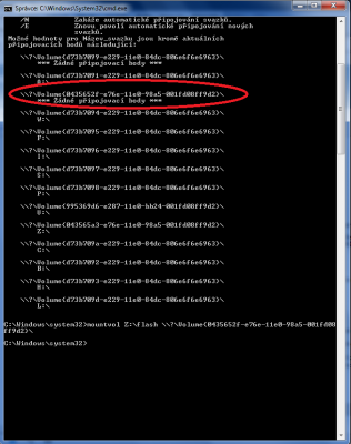

tak po hodině zkoušení jsem zjistil že ten zatracenej VBS mount funguje jen na serverových Windowsech, což předpokládám že nemáš :(
http://www.microsoft.com/resources/docu ... x?mfr=true
podle tohohle by snad něco šlo udělat

od CZechBoY
tak jo, půjde to, akorát budeš muset ručně nastavit nějaký blbý GUID který zjistíš z mountvol příkazu
pak tenhle GUID ručně nastavíš v tom VBS souboru
příkaz mountvol
