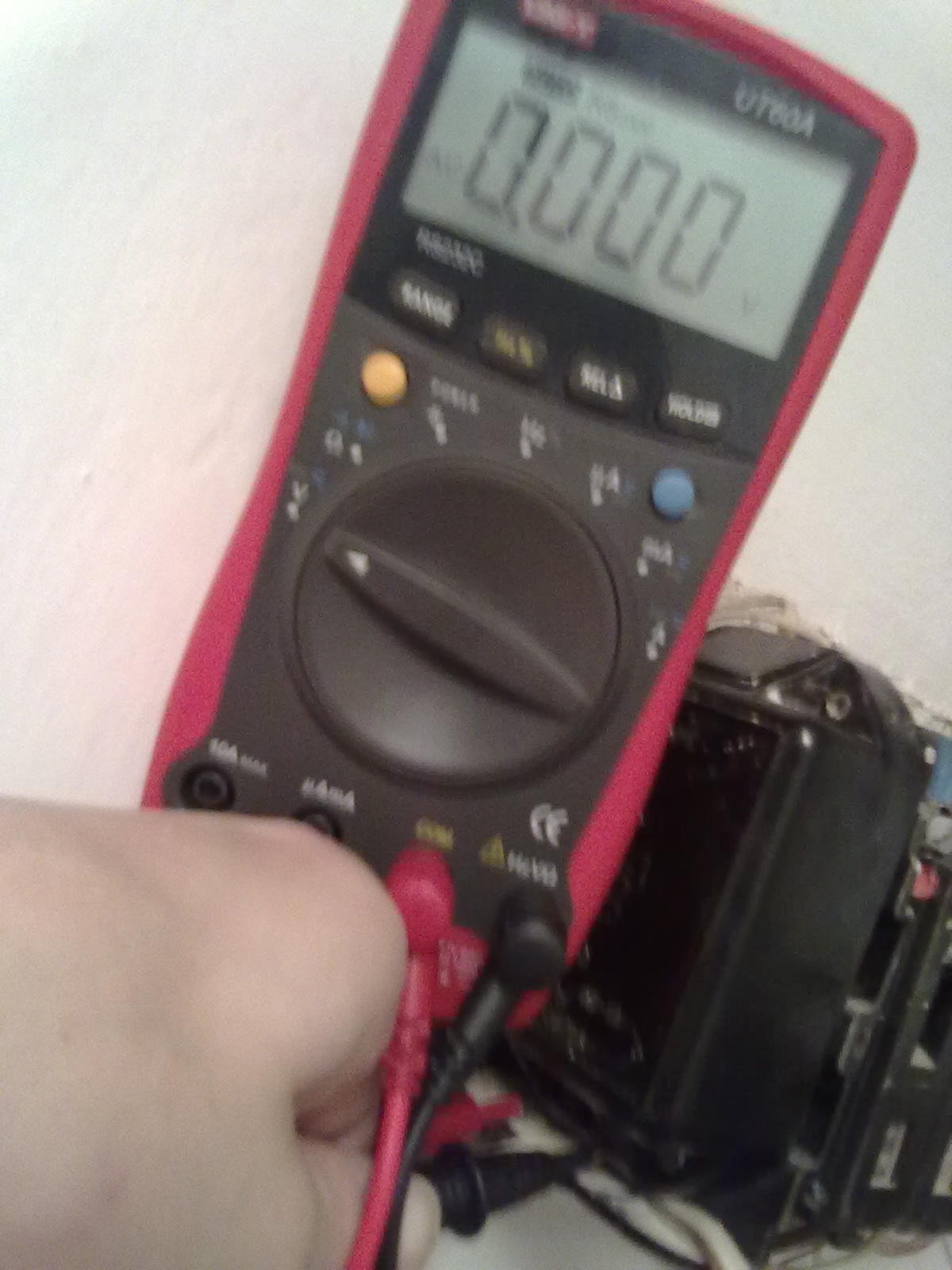

takze vinuti na sekundaru jestli tomu spravne rozumim tak propipnout 1 a 3 dirku na transf..?
Re: zvonek
Příspěvekod guest » 16 říj 2010 19:54
Ano, a tam by také bylo být těch 8V. To trafo je staré, tak sundej kryt a zkontroluj jestli jsou přiletované drátky na 1, 2 a 3. Možná je to jenom utržené. Při odpojení od sítě!

nemuzu sundat kryt je nýtovaný ten sroub je pouze uchytny. +foto
Re: Problém se zapojením domovního zvonku
Příspěvekod guest » 17 říj 2010 10:16
Tak vem vrtačku a ty nýtky zvrchu trochu odvrtej, potom vypadnou a dáš tam 4 šrouby M3, nebo si kup jiné trafo.
Ještě si ale nezměřil jaký je mezi těmi výstupy odpor, pokud je to spálené nemá cenu něco odvrtávat.

mezi těmy vstupy na vobrazku je 0,001 ohmů dik za opraveni nazvu tematu
ale jestli rikate ze by bylo lepsi koupit novy transf. tak klidne pokud uz to bude fungovat

Zvonek je stejnosměrný. Klasické wágnerovo kladívko.
Příspěvekod guest » 17 říj 2010 15:37
Tak teď jsem se málem propadl do země, dodávat že jsem si toho nevšiml je zbytečné :oops:
Pak je řešením koupit plochou baterii na napájení, což je vzhledem k cenám nesmysl, případně zdroj na zvonek, anebo asi nejlepší řešení, koupit nové trafo a střídavý zvonek.

Protože trafo nedává na se. straně napětí, je nejspíše poškozené trafo a to buď přerušený primár (změřit odpor), nebo ulomený přívod k trafu.

dekuji za vase odpovedi jdu koupit transf... zvonek mam novy dik
