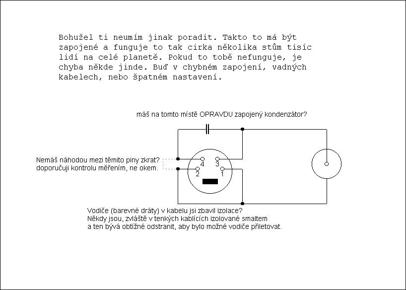

Ps, máš na mysli asi toto. To co se tor zatím neúspěšně snaží vytvořit, je to samé zadarmo, respektive za cenu kabelů. A až to bude dělat podruhé, tak již bude vědět jak, takže mu to nebude trvat déle než deset minut. :wink: Každopádně je to však výborný tip za super koruny pro každého, kdo nemá možnost, či odvahu si redukci vyrobit sám.

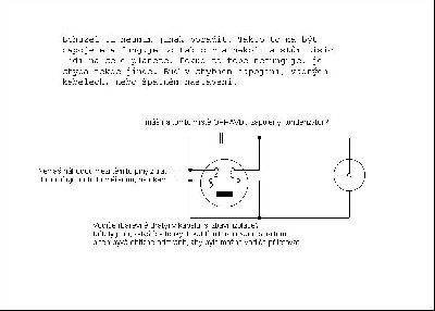

karlos píše:Jsou i prameny, které uvádějí, že lze nahulváta spojit živé (bez kondenzátoru) a připojit na kolík CINCHe. Stejně tak spojit stínění a tato připojit na kroužek CINCHe. Doplňuji, že já osobně bych to takto nepropojoval, ale prý to tak funguje také, bez viditelných změn (prý).
Změny jsou viditelné. Spojením dvou výstupů (luma + chroma) natvrdo ti klesne úrověň signálu na polovinu(výstupní odpor jednoho zatížíš výstupním odporem druhého, kerý je stejný) a to způsobí, že obraz je tmavý a ani nastavením jasu se to nedá příliš napravit.

no s kamošem jsem neco řešil a i kdyz jsem luma a chroma spojil do hromada az po zapnuti signalu tak mi akorat naskočil obraz ale byl černobylej ten kondenzator mel sloužit jako přepinač ale je to na hovno protoze i tak to nefunguje .. protoze nevim jakej ma vstup televize pro barevnej obraz na scartce .. a pak bych to musel teprv spravně navist chroma aby to bylo barevný konečně
jo chci jestě udat tu grafickou kartu ... je to 7900GS s vystupem na vivo .. a mam na to redukci na s-video a jakýsi dalsi tri cinče ale nevim jak to s nema propojit proto jsem to řešil pres s-video ale furt jsem na to nepřišel a do tv mužu dat jak s-video tak i kompozitni kabel .. ale i kdyz to bylo puvodně přes s.video tak to bylo černobíli a ted to mam pres kompozitni jak to je tu uvedono předchozich zpravách ale to je uplně stejný a proto bych potřebaval navist na ten spravnej kolin a scart chroma ale nevim ???

Jsi si jistý, že je jsi vše zapojil správně?

Luma máš špatně GK.

Jinak na odstraňování izolace na slabounkých drátcích je velmi dobrý acylpyrin. Drátek se příloží k acylpyrinu a pocínuje pájkou. Pozor ty výpary nedýchat, je to strašný smrádek, ale jinak velmi účinné.
