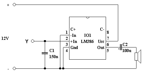

Tak jsem tu zase...Rozhodl jsem se že udělám velký nákup v GME.Chystám si vyrobit jednodzchý zesilovač,ale nemůžu na něho najít tranzistory.Mohli byste me poslat odkaz na ty tranzistory,nejlépe GME?Obrázek

Ondoubku chválím tvoji snahu, ale pro začátek si přečti něco o tranzistorech atd. Potom se koukni na parametry ZDE a popřemýšlej zda by to s těmito T mohlo fungovat. :wink:
Raději bych to stavěl s IO.
http://www.gme.cz/nf-koncove-zesilovace/lm386-p313-011/

Jaké má být určení toho zesilovače? Vidím repro, tedy patrně akustický, střídavý a ten bez oddělovacích (vazebních) kondenzátorů - minimálně na vstupu a před repro - buď nebude pracovat dobře nebo ho rychle zničíš. Raději si přečti i něco o návrhu takových zesilovačů, přes Google toho najdeš hafo. :idea:

Pro začátek sis nevybral příliš dobré schéma. Tři stejnosměrně vázané tranzistory s regulací hlasitosti ve zpětné vazbě, která bude současně měnit pracovní bod celého zesilovače, navíc bez stejnosměrného oddělení vstupu, to nemůže chodit. Zřejmě se jedná jen o principiální schéma zapojení, ve které chybí obvody pro nastavení a stabilizaci pracovního bodu. Kde jsi to schéma získal?

Pro jistotu dám ještě odkaz: http://www.pigibastleni.jex.cz/menu/sch ... -zesilovac
Díval jsem se do PDF a mají jiné značení než na obrázku.Na té stránce je psané,že 2 mají být nizkovýkonové a 1výkonový.Také tamten má 250Mhz a zasilovač má pracovat do 100Hz.
EDIT:Kdyžtak mi navhněte něaký fakt jednoduchý zesilovač,sem docela amatér.

To schéma je pro tanzistory staré jak Metuzalém - germania z dob mého mládí, cca 40 let zpět. Podle popisu by to chodit trochu mohlo, ale hlavně - raději s těmi původními tranzistory, které teď budeš těžko shánět, leda u nějakého starého radioamatéra v šuplíku. I mně se jich tu možná pár někde válí. V každém případě to řešnéní regulece hlasitosti je trochu nešťastné a pokud se rozhodneš to zkusit, dej v každé případě do série se vstupem elyt cca 5mikroF/10V. Na kapacitě ani napětí ale v podstatě nezáleží - jednotky až desítky mikrofaradů na napětí od 6V výše.

No ok,jak to tu čtu,raději teda něco s LM386

Na těch stránkách se raději moc neinspiruj. Zřejmě to jsou průkopníci slepých uliček.

S těmi tranzistory jak píše satam se pracovalo tak před 40 lety, protože nic jiného nebylo. Pak nastoupily IO MAA, MBA atd., ty vyžadují vyšší napětí a proud, což ty v podobě toho zdroje máš a jsou podstatně výkonnější - obsahují desítky tranzistorů.
Ovšem ani LM386 není nejlepší volba, ale pro začátek postačuje.
