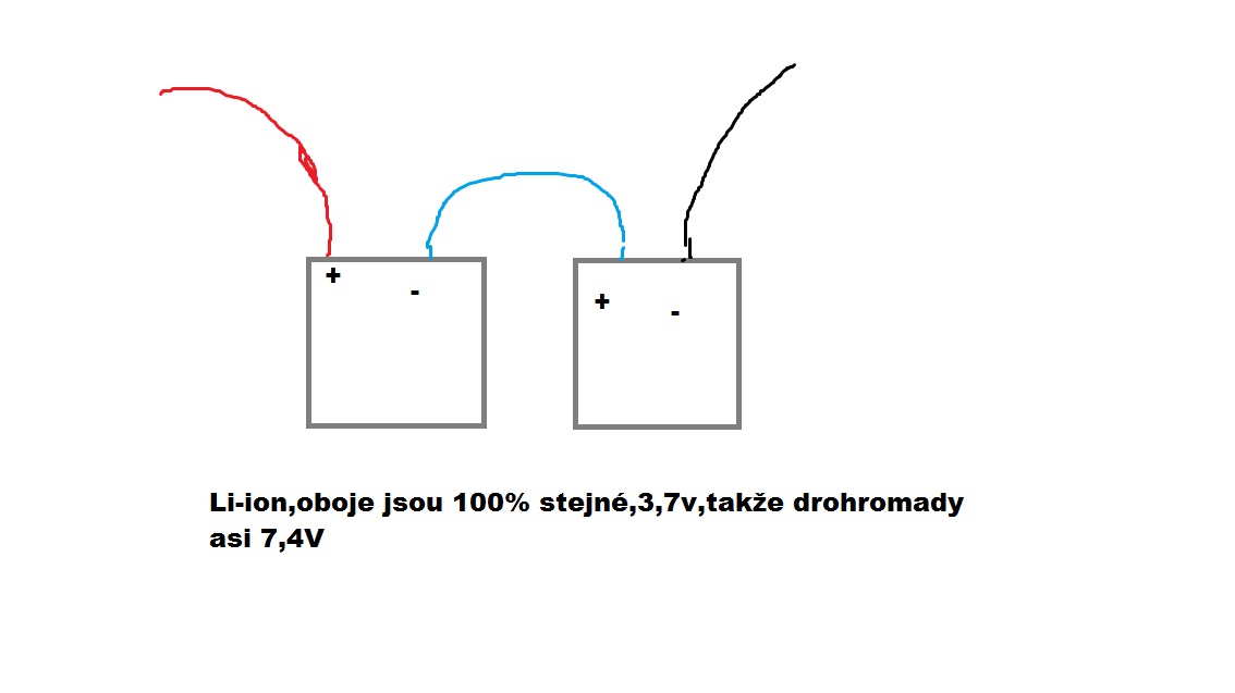

Ahoj.
Požívám 2x Li-IONy zapojené v sérii do RC aut.Potřebuju je nabíjet oboje naraz.Nechce se mi každou zvlášt(pořád to rozpajovat :evil: )
Teď jsem je nabíjet tak,že jsem je dal do mobilu a ten dal do nabíječky,ale jelikož budou mí 7,4v tak do mibuli nemůžou.Viz obrázek.Jak nato aby šly nabít takhle seriově zapojené naraz?

Udělat si nabíječkui která dává cca 8V a dostatečný proud.
Nějaké informace o nabíječce a jak to nabíjet najdeš ZDE

a budou se nabíjet oboje je?
Stačí obyč 9v adaptér a stáhnout ho na 8v?
Díky.
Re: Ondoubkovy otázky
Příspěvekod guest » 16 lis 2012 14:45
Už jsem to doplnil výše. Tím adaptérem by to asi šlo, ale je to takový hulvátský a asi by se zkracovala životnost.
Edit: Ty adaptéry jsou různé a některé nestojí za nic. Chtělo by to stabilizovaný zdroj který dává nabíjecí proud. Jak velký má být nevím, pohledej. Klidně by se mohlo stát, že ty baterky upečeš.

Máme doma tohle:
http://www.jino.cz/zdroj-stabilizovany- ... -4198.html
Šlo by tím to nabíjet?
Příspěvekod guest » 16 lis 2012 14:56
Určitě, ale musíš si zjistit jak velký nabíjecí proud tam můžeš pustit.

Příspěvekod ondoubek » 16 lis 2012 14:57
někde jsem četl kolem 500mah-0,7A
Příspěvekod guest » 16 lis 2012 15:01
Raději koukni do Google, já našel toto http://abs.misto.cz/_MAIL_/kabely/lion.html ale musím končit.
