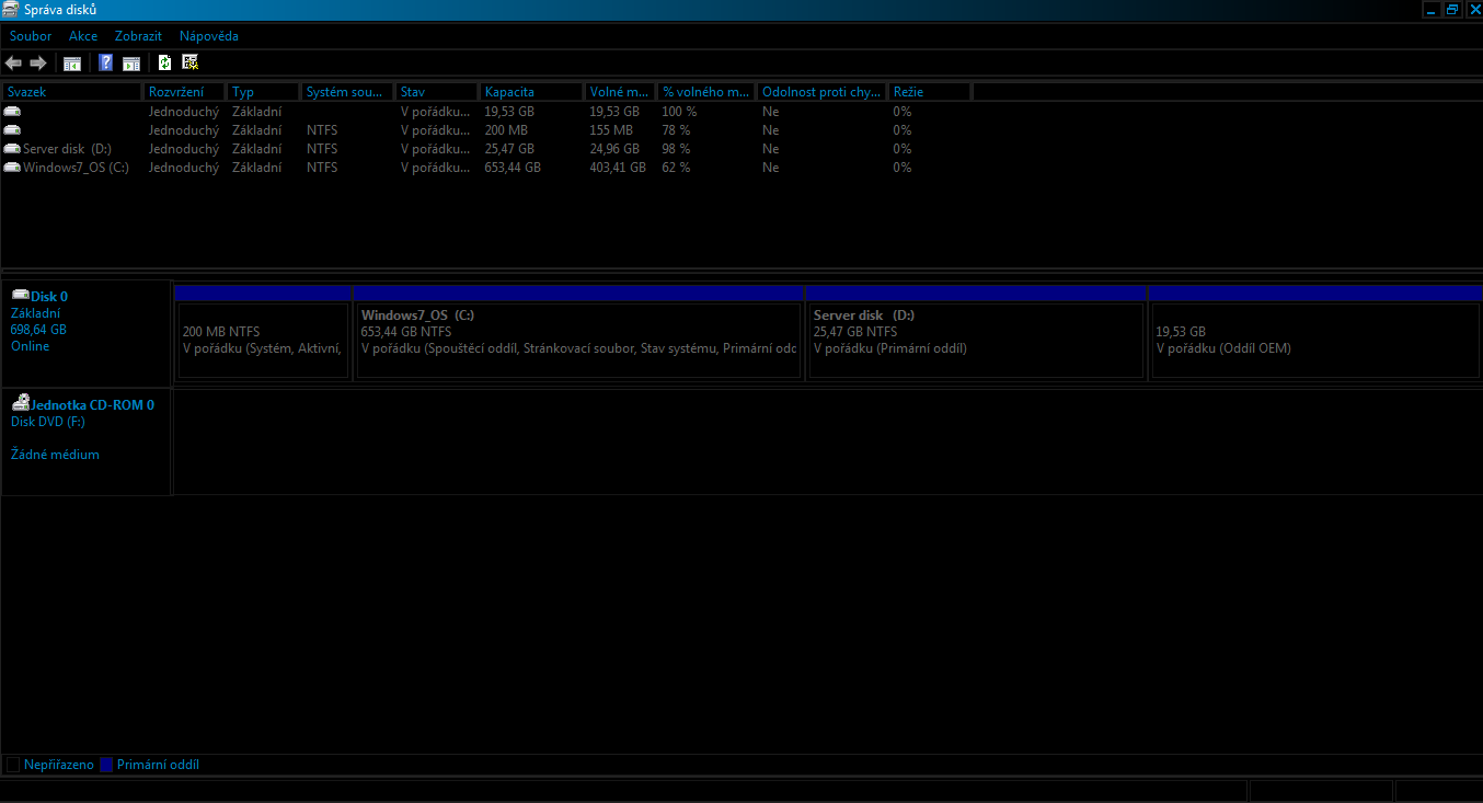

Ty nevíš kolik máš v počítači disků? Dej sem screen ze správy disků.
Tento počítač - Spravovat - Správa disků

Příspěvekod LosiQ » 25 zář 2013 20:17
Tady to je
Disk
zeus
Příspěvky: 11134
Bydliště: Pankrac
Re: Zálohování souboru
Příspěvekod zeus » 25 zář 2013 20:30
Pomerne brutalni barevne schema ;)
Ano, slo by to, ale jelikoz je to systemovy svazek, pak je potreba resize operace delat mimo bezici Win, napr. z CD GParted ci podobneho nastroje.

Příspěvekod zeus » 25 zář 2013 21:26
V tom pripade si to bud nastuduj nebo pozvi nekoho, komu to nebude cinit potize nebo zakup externi disk.
Programy na zmenu velikosti oddilu jsou i v cestine, ale v podstate jenom hybes posuvnikem.

Příspěvekod zeus » 26 zář 2013 09:36
X: on ma Win7 a bude je preinstalovavat z Recovery oddilu.
LosiQ: cti toto a nemas co zkazit.
