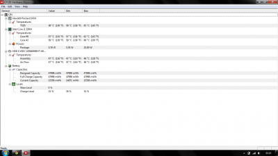

Při jaké činnosti to padá? Jestli na tom hraješ hry, tak to může být způsobeno přehříváním. Stáhni si HWmonitor a dej sem screenshot z programu jako přílohu. Samozřejmě to může být také HW závada. To zatím nelze vyloučit.

Zčerná ti to protože došlo k zavěšení jádra grafického adaptéru. V nouzáku to jede ve VGA režimu, proto ti to tam funguje. Doporučuji prověřit ty teploty. Novější drivery jsem žádné nenašel, možná se to někomu podaří.

Před chvilkou při pokusu o nastartování do Windows modrá smrt. Logy zde. Může mi někdo poradit, jak se dostat normálně do Windows a ne jen do Nouzového režimu? HWMonitor jsem stáhl, nainstaloval a ukazuje to pouze teplotu HDD a to okolo 41°C. Ovladače novější nejsou, teda alespoň HP žádné nevydalo. Kdysi jsem zkoušel instalovat ty přímo od ATI, jenže to skončilo neúspěchem. Co se čištění týče, tak byl cca před 2 měsíci rozebrán a vyčištěn (pasta byla nanášena nová zhruba před 6 měsíci). Je pravda, že si na ntb sem tam zahraji, ale ntb je na stole a na podložce s větrákem.
EDIT:
Ve Windows už jsem, odinstaloval jsem ovladače ve Správci zařízení.
EDIT 2:
Screen z HWMonitoru
