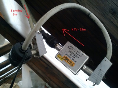

Téma se týká ohledně volby nového anténního kabelu k STB. Rozhohl jsem se k natáhnutí nového kabelu a narazil jsem na pár nejasností. Z antény vede do podkroví koax, kde se napojuje na zesilovač a pak se táhne cca 15m do obýváku.

1. Teoreticky čím větší průřez drátu v kabelu, tím nižší ztráty,pokud jsi někde kde je velké rušení, pak je třeba i kvalitní, dobře stíněný kabel. Pitřebuješ 75 ohmů, něco k tomu zde -http://diskuse.elektrika.cz/index.php/topic,3657.0.html
2. Nevíme jaký máš signál a tak se nedá soudit, zesilovač by zpravidla měl být co nejblíže u antény. Ale v nynější době je spousta nových výrobků se kterými nemám zkušenost.
3. To záleží na síle signálu. Je třeba to vyzkoušet a teprve pak něco kupovat.
