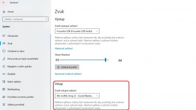

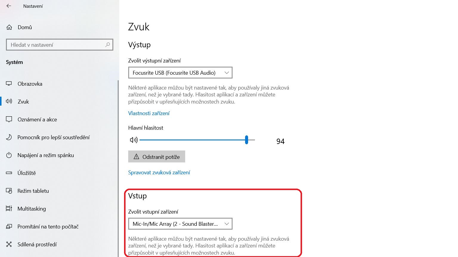

Nastavení zvuku > Vstup a tady vybrat mikrofon, který chceš používat. Budeš tam mít pravděpodobně na výběr něco jiného, než je v příloze. ;)

mmmartin píše:Nastavení zvuku > Vstup a tady vybrat mikrofon, který chceš používat. Budeš tam mít pravděpodobně na výběr něco jiného, než je v příloze. ;)
Tam se mi právě ukazuje jen ten mikrofon z notebooku, mikrofon který mám připojení tam na výběr vůbec není.

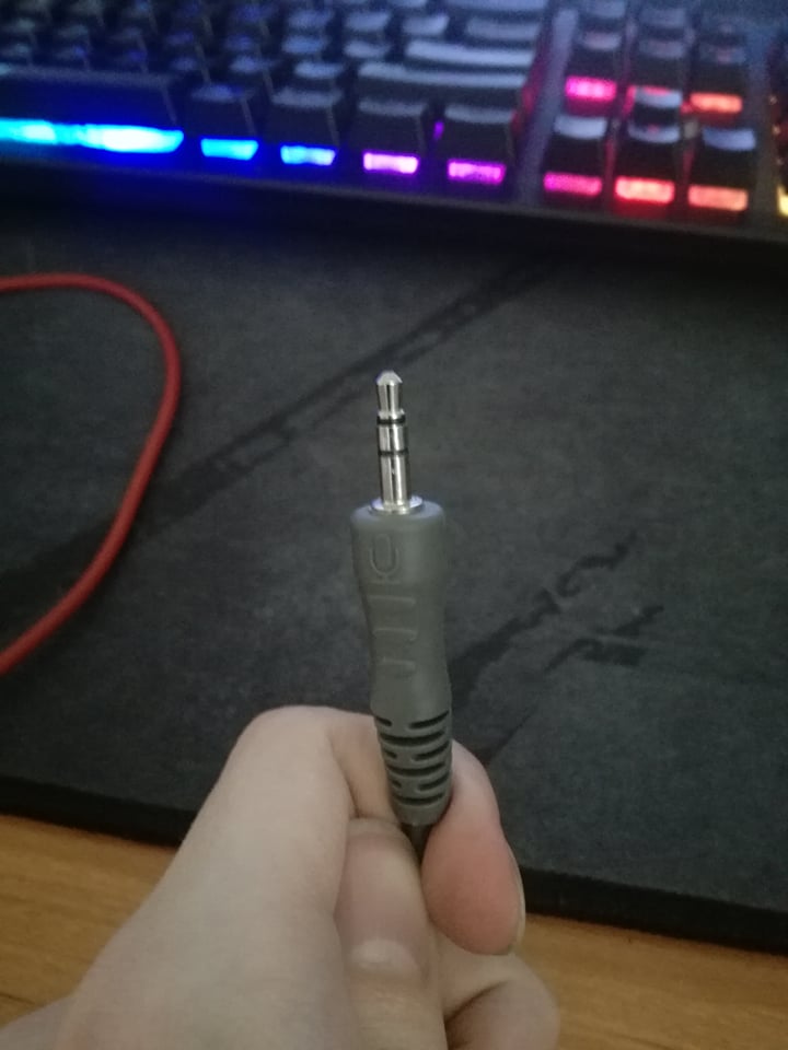

A poslední otázka: zkoušel jsi připojit mikrofon bez redukce přímo do ntb?
Připoj prosím ještě fotku konektoru na konci kabelu od mikrofonu.

Ano, zkoušel, ale bohužel mi ho to taky nedalo na výběr.
Zde je fotka konektoru od mikrofonu.
