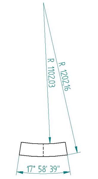

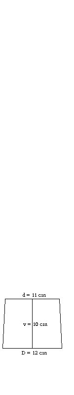

Ahoj, potřeboval bych poradit s komolým kuželem
Obrázek
Tady je rozvinutý komolý kužel
Potřeboval bych zjistit r1 a r2 na tomto obrázku, když na obrázku výš znám. Horní průměr, dolní průměr a výšku

Stačí ti znát Pythagorovu větu a podobnost trojúhelníků.
Nakresli si podle toho obrázku řez na výšku, vezmi jednu jeho polovinu, dopočítej ten chybějící trojúhelník nahoře a spočítej přepony...
A dej sem hodnoty ze zadání, ať si to můžu kontrolně přepočítat ;-)

To jsem zvědavej.. Dejme tomu ->
Výška - 10cm
průměr 1 - 11cm
průměr 2 - 12cm

Patnáct minut (trochu jsem vyšel ze cviku) a na nákres i výpočet stačila účtenka od nákupu:
R1 = 110,14 cm
R2 = 120,15 cm
úhel oblouku 17˚58'39"
Až se navečeřím, tak dodám obrázek ;-)
EDIT: Fakt jsem vyšel ze cviku, ten úhel byl blbě, popletly se mi vzorečky na obvod a obsah kruhu :-D

od Speed_dead
Jak jsi k tomu dospěl? V matematika mě nikdy pořádně nešla. Horní i spodní obvod, stejně jako výšku pláště, s tím nemám problém, ale jak si přišel na ten úhel? Je zajímavý, že jsem to zkusil v 3D cadu a vyšlo mě to R1 = 100,91cm, R2 = 110,203cm. Ale úhel vyšel na chlup stejně. Možná je numerická chyba v tom, že jsem použil modul na plechy a i když jsme dal sílu 0,01mm, tak to výsledek rozhodilo.

Speed_dead píše:R1 = 100,91cm, R2 = 110,203cm
Nezadal jsi tam průměry těch podstav 100 a 110? Ale to by zase vyšel větší úhel, jde na mě spaní tak se mi to už nechce počítat :dontgetit: Já jsem z matematiky měl obvykle čtyřky, šíleně jsem jí nesnášel, dokud jsem jí nezačal používat v praxi.

od Speed_dead
Jo zadal jsem tam 100 a 110, ale mm. Už to jakš takš chápu, jak jsi přišel na ten poloměr.
Takhle jsem to dělal já:
Hodnoty kót se generují samy z 3D modelu. Ty jsem nepsal já ručně.
(výška 10cm, Průměr 10 a 11cm)
Poznámka: Dělal jsem to v modulu plech a tak nejde udělat celý komolý kužel. Proto jsem udělal jeho polovinu a tu jsem pak na výkrese ozrcadlil, abych ho získal celý. Rozměry jsou v milimetrech.
Edit: A tady je to správně - Výška 10cm, Průměry 11 a 12cm.
