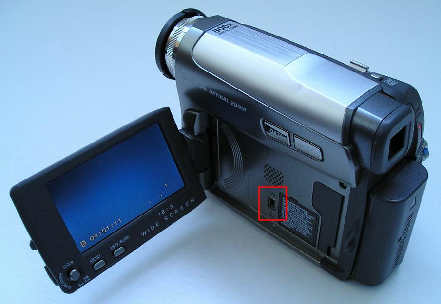

Dobrý večer,
potřeboval bych z této starší kamery přesunout soubory do PC ale nevím jestly to jde předem děkuji za odpověď.

Jistě to jde, ale záleží jaké má výstupy.

Mám tam tento vstup ale USB jsem k tomu nedostal a na netu ho nemužu najít.

Je to DV kamera, takze jedina moznost je FireWire.
1h videa ma cca 15 GB
Je to paskova kamera, zadne soubory tam nejsou, takze 1h videa se bude kopirovat presne 1h.

A ten port co tam je to je na USB ne?

Ne, je to FireWire neboli IEEE1394. Vypada trochu jako USB, ale neni to USB.
Potrebujes k tomu i FireWire kabel a na druhem konci FireWire radic v pocitaci.

a nevíš jestly někde na netu ho najdu?

http://www.alza.cz/kabel-firewire-6pin-4pin-d41443.htm
Maly konektor do kamery, velky do pocitace.
Radic pak zalezi na tom jestli PC nebo notebook
http://www.alza.cz/firewire-radic-kouwe ... d83995.htm
http://www.alza.cz/firewire-radic-kouwe ... d68589.htm
Pripadne mozno zvolit i jine typy
Nektere zakladni desky (vetsinou ty drazsi) i notebooky maji FireWire primo integrovane.
